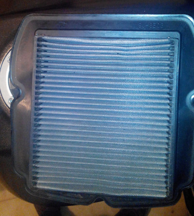

Ma non è che magari il vecchio proprietario mi ha lasciato "di stecca" un filtro k&n (lavabile?, con cosa??)
