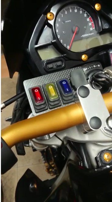

Scusatemi, ma non capisco l'utilità del relè. Basta mettere una BUONA presa usb, tipo questa, che ha un circuito di protezione apposito
https://www.motostores.it/prodotto/3883 ... sb-moto582
Nel mio caso è collegata ad un positivo sotto chiave, ed azionata da un pulsante specifico. Sta li da 3 anni e non mi ha mai dato un problema che sia uno.
Immagine 2021-04-21 165909.jpg (47.43 KiB) Visto 9441 volte
Perché tu la USB la devi collegare diretta a batteria per non rubare corrente ad altri circuiti che potrebbero surriscaldarsi e fare un lavoro pulito.
Se la colleghi a batteria non hai il sottochiave ed allora ci Piazzi il relè. Poi, per maggior sicurezza anche se 99/100 non serve, ci metti anche un bel fusibile così stai a posto per qualsiasi possibile sovratensione.
La USB che hai linkato tu è una USB come le altre, forse con fusibile integrato visto che dice con protezione da sovratensione, ma comunque sempre alla batteria devi collegarla per fare un lavoro pulito

Ribadisco, non ricordo a quale positivo l'ho collegata, ma non ho un problema elettrico che sia uno, da anni.
