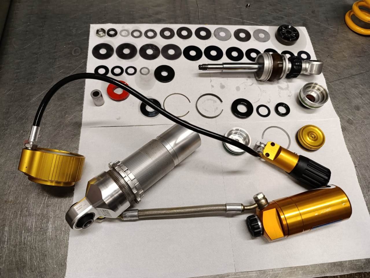

Da-daaaam...:asd:Immagine
Inviato dal mio SM-A546B utilizzando Tapatalk
Messaggi: 21105
Re: Il topic della mia MT09SP 2021 "MyrTilla".
Messaggio da sniper765 » mer mar 05, 2025 11:20 am
Eccallà...
