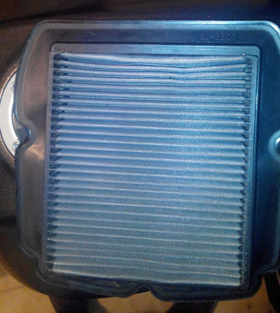

Ma non è che magari il vecchio proprietario mi ha lasciato "di stecca" un filtro k&n (lavabile?, con cosa??)

oggi ho smontato la scatola filtro per vedere se nella mia nuova sv c'era montato qualche tipo di filtro sportivo...
ho trovato un filtro in cartone senza nessuno marca , anche se di colore rosso, quindi presumo non sia sportivo...
