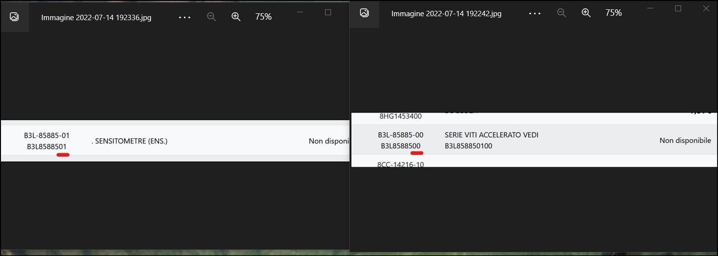

PS: uno yankee che ha risposto sul topic su FZ09 mi fa notare quanto segue: a sinistra code number per il TPS della 2022, a sinistra per la 2021...codice diverso, mi pongo lecitamente delle domande :roll:
Immagine 2022-07-14 192607.jpg (52.92 KiB) Visto 23805 volte
stez90
Messaggi: 1744
Moto: XSR900GP, M4
Località: PD
Re: Il topic della mia MT09SP 2021 "MyrTilla".
Messaggio da stez90 » gio lug 14, 2022 8:00 pm
Dovresti porle anche in Yamaha :D

stez90
Messaggi: 1744
Moto: XSR900GP, M4
Località: PD
Messaggio da stez90 » gio lug 14, 2022 8:42 pm
Non son codici di errore, ma il codice del ricambio. Come se ci fosse stata una revisione da un anno all'altro dello stesso modello.
