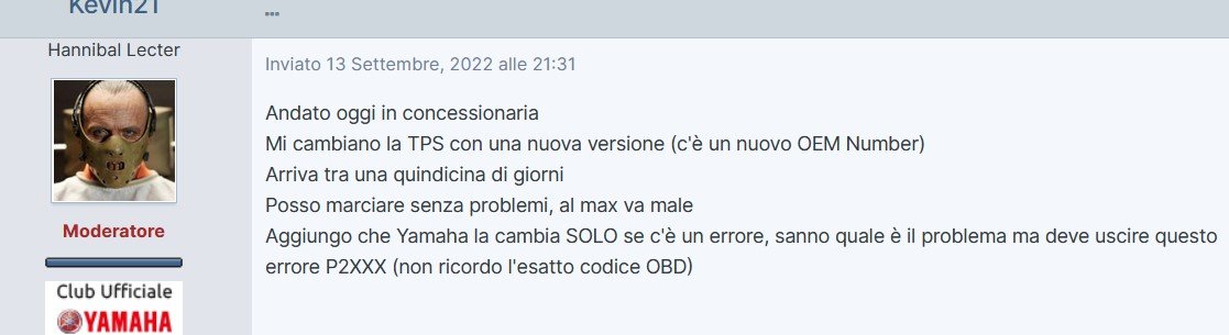

ops... Immagine
Messaggi: 4987
Re: Il topic della mia MT09SP 2021 "MyrTilla".
Messaggio da dip » mer set 14, 2022 10:43 am
yoda ha scritto:ops... Immagine
Ma in Yamaha non hanno nessuno che controlla i social?
Sta diventando virale il problema TPS, e continuano( nelle officine) a nascondere la testa sotto alla sabbia...
A monte di tutto vedo un problema di comunicazione fra assistenze ufficiali e casa madre, o sua rappresentanza.

mortacci loro...solo se si presenta il P2135 lo cambiano. E a me forse non si presenterà più. :evil:

Tecnicamente non cambia nulla, se non si presenta vuol dire che funziona...però preferirei avere sotto il pezzo nuovo e amen... :roll:

Siamo tornati a 120cv, e zero limitazioni. E ho pure speso un'inezia(50€).

naaaaa... ora Yamaha sa, e se accade qualcosa FA. Va bene così.
