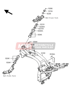

l'ho provata la tua tempo fa e ho avuto una moto col monotrave pure io (z750)...
La z750 non è monotrave

Re: mi son fatto il cbr 600 f
Messaggio da enjoyash » sab apr 05, 2014 3:30 pm
si che lo è, anche se ha due travi, son collegate e molto vicine e passano sopra al motore..
Messaggio da curvaman » sab apr 05, 2014 5:16 pm
enjoyash ha scritto:si che lo è, anche se ha due travi, son collegate e molto vicine e passano sopra al motore..
e ti pare irrilevante?
Messaggio da nikovic » sab apr 05, 2014 5:19 pm
Si cambia la struttura ma non la sostanza, il motore e' appeso e non inserito tra il telaio
Messaggio da nIkO_mx » sab apr 05, 2014 6:51 pm
parliamone...
pistola alla tempia direi che il funzionamento sia un pelo diverso.
Nel primo il motore ha sicuramente caratteristiche strutturali per quanto riguarda la torsione, il secondo assomiglia geometricamente molto di più ad un deltabox -i due correnti superiori sicuramente giocano un ruolo più consistente-.
L'indizio principale della differenza di funzionamento sta proprio nella parte anteriore, dove i supporti honda allargano molto per creare il braccio utile a generare momento torcente resistente dal motore, mentre su quello kawasaki sono molto stretti -ed è quindi legittimo immaginare che il momento generato sia per forza di cose più basso-.
Peraltro, correggetemi se sbaglio, ma pure sui deltabox e perimetrali vari il motore sta appeso.
Che non si vedono più doppie culle sui telai stradali dovrebbe essere da fine anni '80...
Messaggio da curvaman » sab apr 05, 2014 8:14 pm
nikovic ha scritto:Si cambia la struttura ma non la sostanza, il motore e' appeso e non inserito tra il telaio
Lo invio ed e' già tanto
Capisco.
Ti dico come la penso:
il telaio come elemento di congiunzione tra cannotto e forcellone è un monotrave quando le forze torcenti sono "gestite" da 1 trave, appunto, che poi in basso in qualche modo si sdoppia o ha gli attacchi del forcellone.
In quello dello z750 gli attacchi destro e sinistro del forcellone scaricano sulla propria trave di riferimento.
Benchè sia d'accordo che questo telaio abbia elementi in comune con un monotrave, in realtà ne ha 2
è come se fosse un bitrave "molto stretto".
Mi sono permesso di intervenire solo perchè lo definivi un monotrave, secondo me non lo è; al di là poi di quanto sia performante, i calcoli e quant'altro
