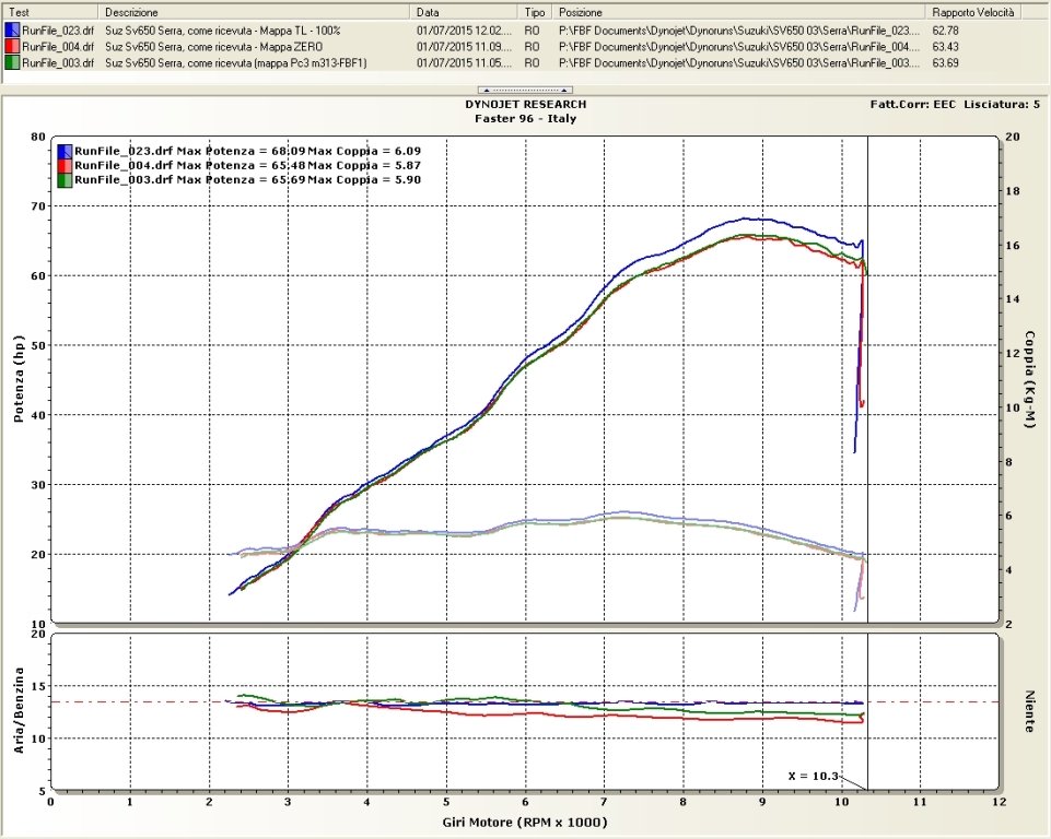

Ieri sono stato a Bologna, da Faster96.
Ottima esperienza, caldo mostruoso a parte :o , Ivan è stato gentilissimo e molto professionale ed ha cercato di soddisfare le mie richieste, che erano di regolarizzare qualche buco, e cercare non tanto il mezzo cavallo in più a ennemila giri, quando rendere più fluida e corposa tutta l'erogazione, con particolare attenzione alla riduzione dell'effetto on\off.
Dopo la prova al banco, ho provato su strada varie mappe, differenziate principalmente nella risposta per l'on\off. Alla fine il risultato è quello del grafico riportato. Per ora, delle 4 mappe diverse, utilizzo quella diciamo "ottimale" con una modesta riduzione dell'on\off. Nei prossimi giorni proverò le altre per poi fare la scelta definitiva.
La moto è migliorata e si sente. Ovviamente non sono stravolgimenti, ma la maggiore fluidità è percepibile.
La configurazione è con scarico mivv ovale omologato, collettori di raccordo centrali, airobx\snorkel del 1000, filtro a pannello BMC, G-pack, ed ovviamente PC3 usb.
Le prove sono state fatte SOLO con il dbkiller inserito, visto che non lo tolgo mai.
