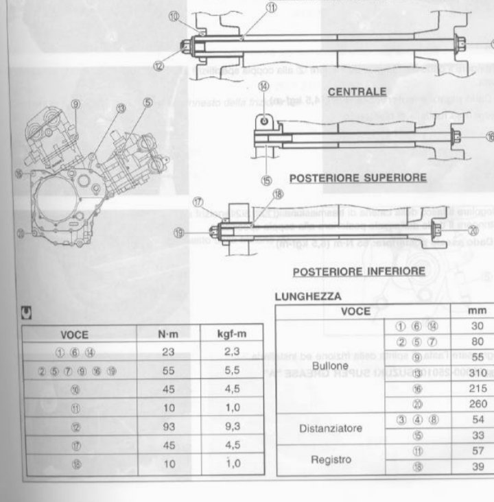

Domanda: la barra filettata che funzione ha? E' portante (ovvero il motore è appeso al telaio tramite quella barra)? Se è così, per svitarla e sostituirla, cos'hai dovuto fare?
Bario
Messaggi: 94
Iscritto il: dom dic 30, 2018 10:46 pm
Moto: SV650 K1
Nome: Bario
Re: Aiuto smontaggio barra centrale supporto motore
Messaggio da Bario » mar apr 14, 2020 11:04 am
Dunque la barra filettata va proprio a sostituire l'altra barra filettata (quella originale di fabbrica) che è uno dei supporti del motore al telaio, solo che è un pò più lunga perchè tiene fermi anche i tamponi. Considera comunque che di supporti del motore al telaio ce ne sono altri e quindi se la togli e la rimetti non si muove nulla...infatti la mia barra si è tolta tranquillamente.
Per sostituirla basta svitare un dado (che poi è quello che mi ha fatto diventare matto) che si trova sul lato "leva del cambio" per intenderci perchè dall'altro lato il dado è fisso e di fatto costituisce la barra filettata.
Guarda la mia prima foto per capire meglio di cosa parlo.
Poi sempre in quella sede c'è un controdado che ha bisogno di una chiave speciale e che ha la funzione di spinta sul supporto motore ma ti consiglio di non svitarla perchè di fatto non ti serve se devi togliere la barra filettata.
NOTA: Se togli e sostituisci la barra poi devi fissarla a 55 N/m come dice il manuale di officina (guarda sempre una delle mie prime foto sull'argomento).

Bario ha scritto: ↑
ven apr 10, 2020 4:19 pm
Esattamente Sniper 765 :up:
Serraggio a 55 N/m come riportato dal manuale (bullone n.19)

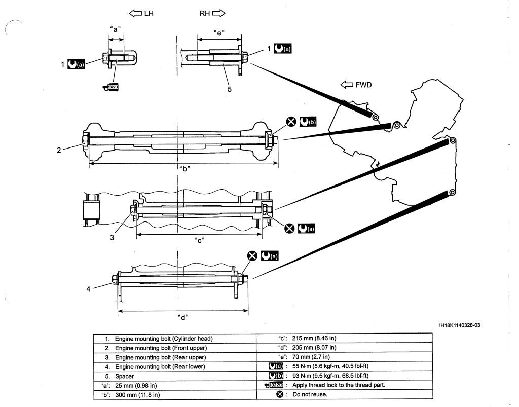

Bario, Sniper, non sono sicuro di capire...
Vi allego una schermata della pagina relativa al manuale di manutenzione della SV 3a generazione, da cui mi sembrerebbe che il bullone in questione (N. 2) vada stretto a 93 Nm, non 55.
Cosa ho frainteso?
Cosa ho frainteso?
Mumble mumble...
Effettivamente sul manuale della sv650 1gen che ho io al numero 12 riporta 93Nm come detto da Skywalker67
Sgualfone
Messaggi: 2344
Moto: A piedi...
Nome: Daniele
Messaggio da Sgualfone » sab apr 18, 2020 4:32 pm
Bario ha scritto: ↑
Serraggio a 55 N/m come riportato dal manuale (bullone n.19)...ma se così fosse avrei già fatto il lavoro.
Proprio non riesco a capire :dubbi:
Il bullone 19 si riferisce a Rear Lower non al central che è il 12 ecco perchè 55 e non 93... mi sa che ti tocca stringere bene quel bullone e che così si spiega perchè ci voleva tanta forza per svitarlo insomma sono 9,3kg applicati ad una leva da 1 metro.

Messaggio da skywalker67 » sab apr 18, 2020 4:34 pm
Infatti anche da quello che capisco io il bullone in questione è il centrale, quello che sta in mezzo ai due cilindri, non il posteriore superiore od inferiore, però magari mi sbaglio.

Messaggio da Sgualfone » sab apr 18, 2020 4:40 pm
skywalker67 ha scritto: ↑
No no... tu hai letto bene il bullone in questione è quello del supporto centrale e non quello dei supporti posteriori che sono quelli che trovi in line verticale partendo da sotto la sella in direzione delle pedane...
Il 19 è quello vicino alla pedana. Quello su cui ha lavorato è il 12.

Messaggio da skywalker67 » sab apr 18, 2020 4:47 pm
Sgualfone ha scritto: ↑
:up:
Per fortuna la più grande delle due dinamometriche che uso per le mountainbike arriva fino a 105Nm.

Messaggio da sniper765 » sab apr 18, 2020 5:49 pm
Ottimo suggerimento,
Prima di procedere controllerò bene sul manuale di officina. :up:
Edit: ho controllato ed effettivamente anche sulla sv650k7 si tira a 93Nm.
Con la dinamometrica che ho ce la faccio ad arrivare a quei serraggi, meno male.

Madonna cosa ho scatenato??!! :D Comunque mi fa piacere che vi siano piaciuti gli sliders..a me sulla mia piacciono e poi sono neri come il colore della moto. Ma quindi ho sbagliato a serrare il bullone?? Va a 93 N/m davvero? :roll:
Messaggi: 21271
Messaggio da sniper765 » dom apr 19, 2020 11:33 pm
Bario ha scritto:Madonna cosa ho scatenato??!! :D Comunque mi fa piacere che vi siano piaciuti gli sliders..a me sulla mia piacciono e poi sono neri come il colore della moto. Ma quindi ho sbagliato a serrare il bullone?? Va a 93 N/m davvero? :roll:
Si quello va a 93Nm

Messaggio da Bario » dom apr 19, 2020 11:40 pm
Oh grazie allora...devo aver sbagliato con la numerazione dei bulloni sul manuale. Sono ancora in tempo per serrare bene il tutto...tanto con sta storia virus non ci si muove di casa :testacalda:
