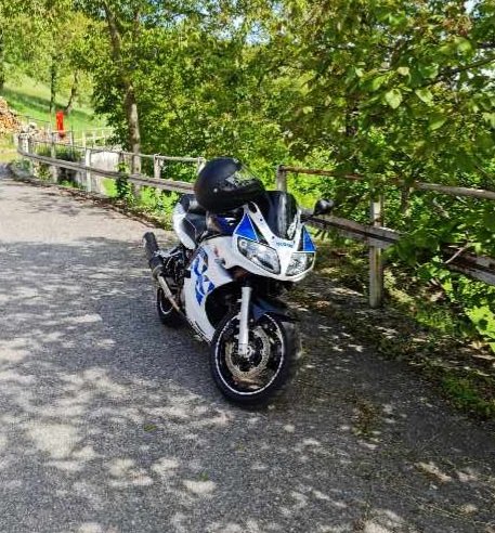

Ma la foto finale di sta moto la possiamo vedere?...
Messaggi: 4390
Re: Impressioni primo giro in moto dopo le modifiche
Messaggio da skywalker67 » mar giu 08, 2021 11:12 am
Non si può, l'ha venduta ...
Messaggi: 21271
Messaggio da sniper765 » mar giu 08, 2021 11:39 am
Mathsl96
Messaggi: 1677
Moto: SV650S 2010
Messaggio da Mathsl96 » mar giu 08, 2021 3:01 pm
Hahahah mai, non la venderò mai.
Non ho messo foto perché non ho più fatto il serbatoio. Mi hanno tamponato in auto e sto aspettando il perito, voglio riuscire a farmi il serbatoio gratis con il risarcimento danni.
Ora è così, mi spiace per la qualità, ma ridurre una foto da 42mb a 100kb...
Comunque è davvero bella, mi fanno tutti i complimenti quando la vedono. Una volta finita farò delle foto fatte bene
