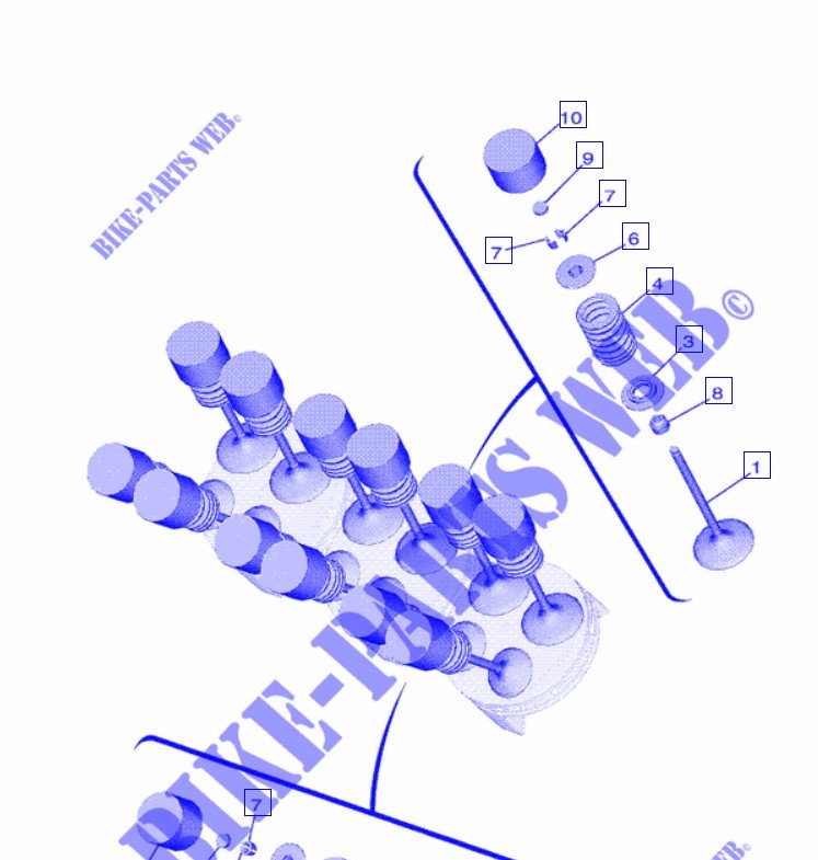

Per quella che è la mia esperienza concordo sull'esclusione della catena.
Il comportamento è analogo a quello delle punterie idrauliche quando in qualche modo l'olio non riesce a caricarle, ma ammetto la mia ignoranza e non so se questo motore le monti.
Se il comando valvole è con punterie tradizionali, assumendo che il motore non abbia deficit prestazionali, vuol dire che le valvole comunque chiudono, quindi presumibilmente c'è gioco lato distribuzione. Le cause di questo possono essere diverse: se è la placchetta di registro consumata, magari perché non ha preso il trattamento termico si risolve sostituendola. Se il trattamento termico non l'ha preso l'asse a camme, va sostituito quello. Altri casi potrebbero essere cavallotti allentati (molto più pericoloso), ma in ogni caso per fare una diagnosi certa va smontato almeno il sovratesta del motore... e da lì si valuta

Re: Oggi giretto in Triumph(e poi in Yamaha!) EDIT...e Yamaha fu!
Questa immagine può aiutarti? A sensazione nessun deficit prestazionale...Wright ha scritto: ↑ven giu 11, 2021 11:21 amPer quella che è la mia esperienza concordo sull'esclusione della catena.

Wright
- Manetta Suprema
- Messaggi: 5013
- Iscritto il: gio feb 04, 2010 3:37 pm
- Moto: sì, ne faccio
- Nome: ce l'ho
- Località: casa mia
Linkato ai numeri c'è la descrizione o solamente il part number del ricambio?
Vista così non escludo che abbia le punterie idrauliche, ma potrebbero aver spostato la placchetta di registrazione sotto il bicchierino (sarebbe la 9), anche se questo complicherebbe molto la vita in fase di manutenzione...
yoda
- Messaggi: 2175
- Iscritto il: mar dic 27, 2016 6:56 pm
- Moto: Yamaha MT-09SP 2021
- Località: Cerveteri
il n. 8 è definito "paraolio valvola" il che dovrebbe deporre a favore di punterie idrauliche
il 9 "piattello regolazione valvole" ed ha 19 part number diversi
- Messaggi: 21272
Ti capisco bene... È una bella rottura di scatole...yoda ha scritto:Domattina gliela porto e gliela lascio. Certo che pure io l'ho presa da un concessionario che mi sta a 60km da casa...e al ritorno mi tocca farmi un'ora di mezzi pubblici solo per tornare a casa di mia madre per prendere lo scooter e tornare a casa con quello.
Confermerebbe il fatto che il 9 è la "pastiglia" per compensare/regolare il gioco valvole nella manutenzione... Diversi part Number per diversi spessori a seconda di quello che servayoda ha scritto:il n. 8 è definito "paraolio valvola" il che dovrebbe deporre a favore di punterie idrauliche
lo_zarro
- Smanettone
- Messaggi: 520
- Iscritto il: lun giu 03, 2019 9:43 am
- Moto: SV650, VFR800, 750S
- Nome: Marco
sì, il 9 è il blocchetto calibrato per registrare le valvole.
il rumore potrebbe in effetti essere una valvola lasca (e il fatto che a caldo si senta meno è pure giustificato dal recupero del gioco con l'aumento di temperatura). ma è strano che abbia iniziato a farlo così di punto in bianco, e mi sembra un rumore talmente netto che se l'avesse fatto fin da subito te ne saresti accorto immediatamente.. confermi?
Ok, da quel che leggo con 19 p.n. diversi sono decisamente le placchette di regolazione, concordo con shiper e lo zarro... mai viste prima così comunque. Regolare il gioco diventa ben macchinoso... ma per contro sicuramente si guadagna in peso e risposta rispetto alle configurazioni tradizionali.
A chi interessasse, l'8 è il paraolio montato sulla valvola per evitare che l'o,io trafili andando in aspirazione. Serve principalmente ad evitare consumi olio eccessivi, il principio di funzionamento è lo stesso del corteco delle forcelle.
Impuntarsi per il cambio motore... per carità, lo si può anche fare. Poi magari arriva un motore comunque ricondizionato, o si aspetta quel che serve (settimane) per fare arrivare il motore nuovo.
Io semplicemente aprirei, e poi vedrei lo status e si decide. Certo la "la calda coperta dell'affidabilità giapponese" stavolta è risultata un po' infeltrita, purtroppo...
lo_zarro
- Smanettone
- Messaggi: 520
- Nome: Marco
io sui (pochi) motori DOHC su cui ho lavorato, il gioco valvole l'ho sempre regolato con i blocchetti sotto i bicchierini! ovviamente non è comodo come con i bilancieri, ma in fondo non si fa nemmeno così spessoWright ha scritto: ↑ven giu 11, 2021 2:26 pmOk, da quel che leggo con 19 p.n. diversi sono decisamente le placchette di regolazione, concordo con shiper e lo zarro... mai viste prima così comunque. Regolare il gioco diventa ben macchinoso... ma per contro sicuramente si guadagna in peso e risposta rispetto alle configurazioni tradizionali.
Wright
- Manetta Suprema
- Messaggi: 5013
- Nome: ce l'ho
Io lavorando soprattutto su motori di auto, sono più abituato alle "vecchie" placchette messe sopra il bicchierino, piuttosto che a quelle sotto
