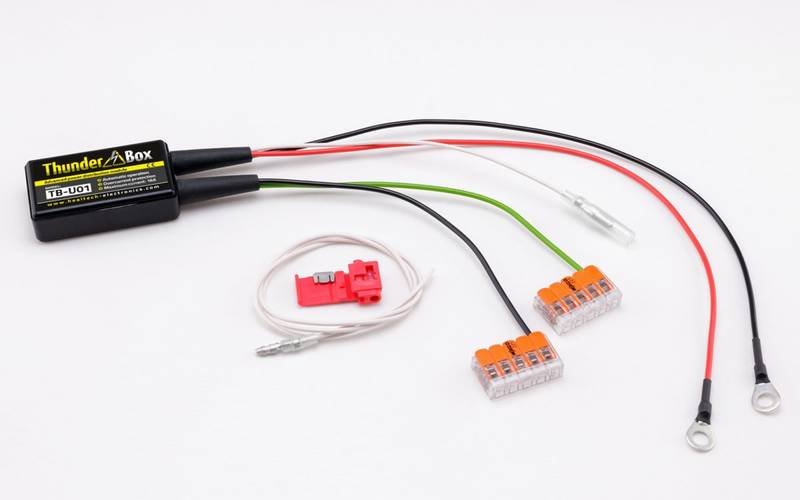

Cos'è il thunderbox?

è un HUB multipresa della Healtech...ha 2 connettori stagni a 5 uscite, uno per i positivi e uno per i negativi. Una volta connessa la centralina alla batteria, basta connettere le varie utenze alle 5 posizioni sui connettori...la centralina ha un filo bianco che, se lasciato libero, farà si che la tensione venga erogata alle utenze pochi secondi dopo l'avviamento del motore; se invece lo si connette ad un qualsiasi positivo sottochiave, la tensione viene erogata all'accensione del quadro.

yoda ha scritto:è un HUB multipresa della Healtech...ha 2 connettori stagni a 5 uscite, uno per i positivi e uno per i negativi. Una volta connessa la centralina alla batteria, basta connettere le varie utenze alle 5 posizioni sui connettori...la centralina ha un filo bianco che, se lasciato libero, farà si che la tensione venga erogata alle utenze pochi secondi dopo l'avviamento del motore; se invece lo si connette ad un qualsiasi positivo sottochiave, la tensione viene erogata all'accensione del quadro.
Quindi serve a non stressare troppo la batteria in fase di avviamento evitandole di alimentare altra roba che non sia il solo (o quasi) motorino di avviamento?
https://www.healtech-electronics.com/products/tb/
