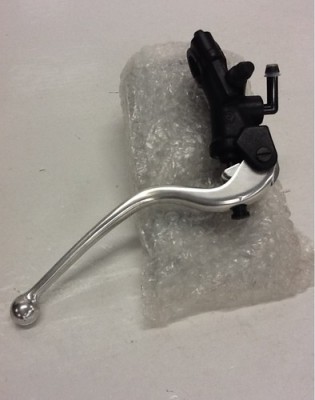

sissignoregilas89 ha scritto:io monto la pompa r6 e funziona bene, meglio dell'originale nn so perché nn l'ho mai usata
cm ti ho detto e stradetto se vuoi spendere poco va bene avrai una buona frenata ma nn la leva cn poca corsa e senzazione di prontezza data dalla leva dura ma avrai leva morbida che se però tiri ti cappotti.
Se vuoi una frenata pronta compra una radiale con pistone più grosso che abbia lo switch elettrico
se ti va bene la frenata che ti ho descritto che ho io cn la pompa r6 compra sta pompa

Mi sembra di aver capito che la pompa in oggetto della R6 sia una semi radiale, tipo questa Sicuramente come tipo di pompa è meglio di una assiale come quella di serie, non avrà la stessa efficienza meccanica di una radiale pura, ma meglio di una assiale si.
Per quanto serva, avete la mia benedizione
