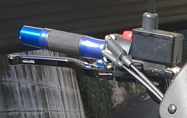

Domanda: volendo cambiare il tiracavi dell'acceleratore, si riesce con qualche accorgimento allentando solo la regolazione gioco vicino al blocchetto di accensione, o bisogna mettere mano anche ai regolatori sotto il serbatoio?

Grazie Sniper, per ora ho provato agendo solo sul blocchetto accensione e mi sembra di non riuscirci.
Quando parli dei registri (al plurale) del blocchetto accensione ti riferisci a quello di regolazione del cavo superiore (tiraggio) e poi?
Non mi sembra che il cavo inferiore (quello di richiamo) abbia un registro suo sul blocchetto, ma solo sotto il serbatoio, o sbaglio?
Il registro del cavo superiore l'ho allentato completamente, e questo cavo riesco a sfilarlo e rimontarlo comodamente sul tiracavi, ma quello inferiore (che non ho allentato) è praticamente impossibile da sfilare e rimontare, per quello chiedevo se ci fosse qualche accorgimento da mettere in pratica (chessò, ad es. smontare il manubrio od altro).

Grazie Monte, mi sa che con la 3a generazione hanno cambiato qualcosa, perchè io ne vedo solo uno di registro, quello del cavo superiore:

E quindi mi sa proprio che almeno tra 1a e 3a generazione siano diversi: immagino che le parti curve siano quelle che entrano nel blocchetto, e su ciascuno dei tuoi cavi si vede chiaramente il registro.

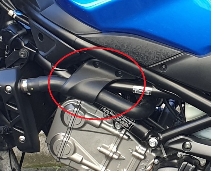

La regolazione si riesce a fare comodamente con il solo registro superiore, il problema è lo smontaggio della manopola: senza allentare il cavo inferiore è difficilissimo, e a forzare rischio di rompere una delle alette del tiracavi che tengono fermo il bussolotto di fine cavo.
Farò qualche prova per vedere se riesco a guadagnare quei 2 mm che mi mancano per fare il lavoro senza mettere mano ai registri sotto il serbatoio.
Altrimenti provo a vedere se riesco ad accedere ai registri solo togliendo questa protezione plastica:
Registri 2.jpg (76.91 KiB) Visto 6617 volte
mi basta poterli allentare e poi stringere, non voglio smontare il cavo.

mmm solo con quella copertura credo non ci arrivi ... anche se magari davvero ti serve solo mezzo millimetro...smontare tutto il cavo direi proprio di no...non vale la pena

Alla fine sono riuscito a montarle soltanto allentando completamente il registro del cavo superiore, con molta pazienza, armeggi e tentativi.
La protezione in plastica che (mi avevano detto) avrebbe dato accesso ai registri dei cavi acceleratore posti sotto il serbatoio in realtà non dava accesso a nulla.
Ho smontato il blocchetto accensione, svitato il fermo delle guaine dei due cavi, e montato il tiracavi da solo, senza che fosse attaccato alla manopola, agganciando prima il cavo superiore e poi quello inferiore. Ci sono voluti parecchi tentativi, per trovare la posizione che mi facesse guadagnare quei due mm in più di gioco per agganciare correttamente il cavo (facendo passare il cavo nel suo canale), ma alla fine ce l'ho fatta.
