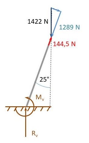

Siete la felicità di un ingegnere ... :lol: ... butto giù uno schema di massima e lo discutiamo. :wink:

Messaggio da skywalker67 » ven ott 02, 2020 2:31 pm
Dunque ...
Peso Moto: 200 Kg = (200 * 9.81 =) 1962 N
Peso Rider: 90 Kg = ( 90 * 9.81 =) 883 N
Peso Totale: 1962 + 883 = 2845 N
Nell'ipotesi di dividere il carico a metà tra ruota anteriore e posteriore il peso che insiste sulla ruota anteriore è 2845 / 2 = 1422.5 N.
Ma è una stima molto grossolana, perchè nel peso della moto che grava sulle sospensioni non andrebbero considerate le ruote (cerchio + gomma + dischi), le pinze, la corona posteriore, parte del peso del forcellone posteriore e della catena etc., tutte parti il cui peso si scarica direttamente a terra o su componenti che sono al di sotto delle sospensioni.
Questa è la schematizzazione del sistema:
Ora:
Carico lungo l'asse della forcella: 1422.5 * cos (25°) = 1289 N
Precarico Molla: 8.5 mm * (8.5 N/mm * 2) = 144.5 N
Il precarico molla agisce come una forza lungo l'asse degli steli forcella in direzione opposta alla componente del peso, per cui la forza effettiva che comprime gli steli della forcella è 1289 - 144.5 = 1144.5 N
Da cui, il SAG Rider risultante è:
SAG Rider = 1144.5 / (2 * 8.5) = 67 mm
Molto distante dai 21 mm che ho misurato.
Affiniamo un po' il ragionamento: supponiamo che il peso che abbiamo trascurato all'inizio (ruote etc.) ammonti a circa 40 Kg, in questo caso il peso complessivo che grava sull'avantreno è:
Peso Totale: (200 + 90 - 40) * 9.81 / 2 = 1226.25 N
Carico lungo l'asse della forcella: 1226.25 * cos (25°) = 1111 N
Da cui, sottraendo il precarico dovuto alla compressione della molla a registri completamente svitati:
Forza di compressione forcella: 1111 - 144.5 = 966.5 N
SAG Rider = 966.5 / (2 * 8.5) = 57 mm
Ancora non ci siamo.
Probabilmente la distribuzione dei pesi 50/50 tra avantreno e retrotreno non è molto corretta; inoltre le molle della mia forcella hanno (oltre al precarico iniziale dovuto alla semplice installazione nella loro sede, che le comprime di 8,5mm) un'ulteriore componente di precarico perchè non è possibile svitare completamente i registri: molto ad occhio potrebbero essere altri 2 mm.
Rifacciamo i calcoli considerando una distribuzione dei pesi 40/60 e 10.5 mm di precarico complessivo delle molle.
Peso Totale: (200 + 90 - 40) * 9.81 * 0.4 = 981 N
Carico lungo l'asse della forcella: 981 * cos (25°) = 889 N
Precarico Molla: 10.5 mm * 8.5 N/mm * 2 = 178.5 N
Forza di compressione forcella: 889 - 178.5 = 710.5 N
SAG Rider = 710.5 / (2 * 8.5) = 41 mm
Che è comunque sempre quasi il doppio di quello che misuro ... c'è ancora qualcosa che mi sfugge ...

Veramente mi sento ai livelli di uno studente di statica che non ha passato lo scritto dell'esame ...

Messaggio da dip » dom ott 04, 2020 11:31 am
Ho scassato il ca... al mio amico ingegnere strutturale.
Conferma che la forza statica che agisce sulla sospensione (molla) è il coseno dell'angolo dell'inclinazione.
Il seno si scarica sul telaio, mentre la forza perpendicolare fa flettere la forcella. Queste non ci interessano!
Va considerata anche la pressione dell'aria che si genera quando si comprime la forcella, conti fatti al volo a mente ottenebrata da due pinte di birra inglese portano un risultato confrontabile con la molla, va calcolato per bene.

dip ha scritto: ↑
Tornando seri per un momento: bisognerebbe conoscere qual'è il volume della camera d'aria a forcella completamente estesa e almeno il diametro dell'interno della suddetta camera, in questo modo si potrebbe calcolare per approssimazioni successive l'incremento di pressione per ciascun mm di compressione della forcella, e da qui la forza esercitata in opposizione alla compressione della molla dovuta alla forza peso.
Magari domani, quando ho un attimo di pausa, provo a ragionare al contrario sui calcoli fatti sopra per vedere se riesco a ricavarne qualcosa.
