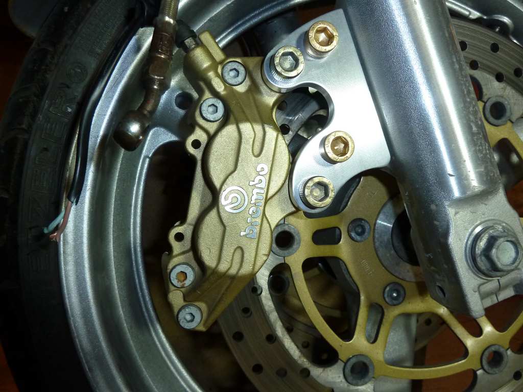

dip ha scritto:Rombocupo
Ti contraddico.
Le pinze Sv sono a due pistoncini ma la superficie del torchio idraulico è la stessa di pinze a 4 pistoni di pari diametro. Le pinze sono flottanti, quindi la pressione idraulica agisce anche sul corpo della pinza,per trasferirsi al disco.
Leggere bene, ho detto di pari diametro.
Non ho mai misurato ne le nissin, ne le originali Yamaha, quindi non so il diametro dei pistoncini.
Ho misurato le Tokico originali adesso, il diametro è 30.2mm + 30.2mm
Misurai quando le montai le MIE Brembo e il diametro è 32.0mm +34.0mm
in fase di installazione, il tubo era corto e si vede la pista frenante del disco sulla quale la pinza Tokico non ha lavorato
La superficie totale dei pistoncini di serie è 1432.62 mm^2
La superficie totale dei pistoncini Brembo in esame è 3424.32mm^2
Il rapporto fra le superfici Brembo/Tokico è 2.39
Quindi vuol dire che a parità di pressione esercitata dal fluido idraulico, la forza applicata alle pastiglie sarà 2,39 volte maggiore. in percentuale significa un aumento del 139%
Oppure bisogna applicare una pressione 2.39 volte inferiore per avere la stessa frenata.
Aumentando di 2,39 la superficie aumenta dello stesso valere anche il volume da spostare, quindi anche la corsa della leva del freno.
A me non è sembrato di rilevare tali differenze, cambiando le pinze e con la stessa pompa
Se invecie è come penso io, la superficie sulla quale agisce la prassione del fluido è doppia, perchè anche il corpo pinza essendo flottante va a trasferire la forza sull'altra pastiglia, il rapporto diventa 1.195, quindi l'incremento è in percentuale del 19.5%, e ci siamo , è una differenza credibile, anche nelle senzazioni.
Cambiando pinze, o 139% o 19.5%, la corsa della leva deve aumentare.
Nel mio caso, come credo anche a tutti voi che avete sostituito le pinze senza cambiare CONTEMPORANEAMENTE pompa, la corsa è diminuita, a parità di frenata, oppure azionando la leva allo stesso modo, lo spazio di arresto è diminuito.
Perchè?
Perchè come Rombocupo scrisse,
ho tralasciato il discorso della rigidità delle pinze in quanto è superfluo osservare che le Nissin o le Brembo sono nettamente superiori rispetto alle originali SV da quel punto di vista
la rigidità delle pinze non è assolutamente da tralasciare.
Alle pinze di serie puoi applicare tutta la pressione che vuoi, ma la deformazione elastica dei materiali, unita alle deficenze di progetto, faranno si che le pastiglie più di tanto non potranno esercitare pressione sul disco perchè il corpo pinza si divarica e la corsa a vuoto della leva è grande perchè la pinza non riesce a compensare il gioco dovuto all'usura delle pastiglie.
I numeri contano, quindi se volete vi faccio altri due conti:
Pompa diametro 19mm: superficie del pistone 283.52 mm^2
Pompa diametro 16mm: superficie del pistone 201.06 mm^2
se applicassimo la forza direttamente con un dito perpendicolarmente al pistone, faremmo meno fatica con una diametro 16, ma dovremmo " entrare" di più nella pompa, per muovere lo stesso volume di fluido.
Ricordatevi PERPENDICOLARE, volgarmente lo traduco come "esattamente in linea e centrato "
Adesso si parla di leve ( non freno, ma leve meccaniche ), non sono ingegnere meccanico, ma un perito elettronico, quindi non sono in grado di analizzare esattamente come le forze si distribuiscono.
Semplifico molto, lo so, ma già così è complicato
Assiale:
Il pistone è parallelo alla manopola (angolo di 90 gradi), con la mano si applica la forza perpendicolare alla manopola (angolo di zero gradi), quindi la leva del freno deve cambiare la direzione della forza, da 90° a 0°.
Purtroppo questa trasformazione non è costante per tutta l'escursione della leva freno, quindi una parte di forza viene dispersa
Radiale:
Il pistone è perpendicolare alla manopola (angolo di 0 gradi), con la mano si applica la forza perpendicolare alla manopola (angolo di zero gradi), quindi la leva del freno trasferisce tutta la forza al pistone
SemiRadiale:
Il pistone è inclinato rispetto alla manopola (angolo di 45 gradi), con la mano si applica la forza perpendicolare alla manopola (angolo di zero gradi), quindi la forza applicata dalla mano non viene trasferita tutta la forza al pistone, ma solo una parte ,data da coseno dell'angolo, quindi cos45 = 0.707.
Però non ci sono tutte le altre perdite che ci sono in una assiale e la funzione di trasferimento è più costante rispetto sempre all'assiale.
La semiradiale R6 se ho capito benne da voi ha il pistone diametro 16mm, che sempre per il discorso dell'angolo di montaggio di 45° equivale ad un pistone di superficie 284.34, molto prossimo ai 283.52mm^2 di una radiale.
Quindi mi sento di affermare che per lo stesso impianto frenante
Una pompa semiradiale diametro 16mm è meglio di una pompa assiale di pari diametro perchè la leva freno( non la mano ) applica la forza perpendicolarmente al pistone, con perdite ridottissime.
Il diametro inferiore rispetto a una radiale è necessario per avere lo stesso vantaggio meccanico fra la forza applicata dalla mano e la forza trasferita sul disco.

Messaggi: 4993
Re: Scelta pompa freno
Messaggio da dip » dom set 02, 2012 11:55 am
Brutale ha scritto:relativamente al volume credo che sbagli, perchè dato che la pinza è flottante credo che i pistoncini abbiano una corsa doppia, ............. altrimenti i monster che hanno una pinza assiale da 16 e pinze 4 pistoncini avrebbero avrebbero una leva con corsa doppia della nostra
Ottima considerazione, non ci avevo pensato.
Finchè non troviamo un ingegnere che possa dimostrare come la pressione del fluido viene trasferita sulle pastiglie delle pinze flottanti, rimarremo delle nostre idee.
La curiosità mi attanaglia la mente!
Ma dormirò lo stesso :wink:
Brutale1090
Messaggi: 483
Iscritto il: gio dic 22, 2011 2:53 pm
Moto: Sv 650n k3
Località: Foligno / Bologna
Messaggio da Brutale1090 » dom set 02, 2012 1:24 pm
purtroppo non ho il PC in questi giorni e col telefono è lunga da scrivere, se non ci dormi chiamami che te lo spiego
molto in sintesi
pinza 4 pist: a parità di pompa la forza totale applicata dai pistoncini è doppia del caso 2 pist flottante, ma la corsa del singolo pistoncino dimezza, il lavoro alla pompa e ai pistoncini a meno di perdite deve essere lo stesso
pinza 2 pist flott è il contrario: cioè raddoppia la corsa del pistoncino ma dimezza forza totale
tra i due casi in teoria la risposta alla leva è la stessa, ma la pinza a 4 pistoncini è più efficiente, per rigidità ed attriti, e pinza il disco in maniera più unoforma
tu poi non hai capito come la forza si distribuisce sulle due pasticche nella flottante?
perciò
Messaggi: 4993
R: Scelta pompa freno
Messaggio da dip » dom set 02, 2012 2:21 pm
Brutale1090 ha scritto: tra i due casi in teoria la risposta alla leva è la stessa, ma la pinza a 4 pistoncini è più efficiente, per rigidità ed attriti, e pinza il disco in maniera più unoforma
E su questo mi hai convinto
Brutale ha scritto: tu poi non hai capito come la forza si distribuisce sulle due pasticche nella flottante?
È l'enunciato del teorema di Pascal che mi da credere che anche il corpo della pinza flottante si comporti da "pistoncino"
quando avviene un aumento nella pressione in un punto di un fluido confinato, tale aumento viene trasmesso
anche ad ogni punto del contenitore
Inviato dal mio ST25i con Tapatalk 2
Ultima modifica di dip il dom set 02, 2012 10:35 pm, modificato 1 volta in totale.
Brutale1090
Messaggi: 483
Moto: Sv 650n k3
Messaggio da Brutale1090 » dom set 02, 2012 7:32 pm
ok, fa finta che il corpo pinza sia una seconda coppia di pistoncini: allora considerando il movimento relativo tra pistoncini veri e corpo pinza, la corsa di ogniuna delle due parti è mezza (per semplificazione) rispetto al caso in cui ( come ho ragionato prima in cui si muovono solo i pistoncini reali
il risultato è lo stesso, il lavoro applicato non cambia
Messaggi: 4993
Messaggio da dip » dom set 02, 2012 10:37 pm
Brutale, sono d'accordo sul discorso della escursione della leva.
Ipotesi teorica di pinze a 2 o 4 pistoni DI DIAMETRO UGUALE dove non sono presenti perdite dovute adattriti e a elasticità dei materiali
Per avicinare i quattro pistoni al disco devo muovere un certo volume di fluido, per muovere i due pistoni di una flottante e anche il corpo devo muovere lo stesso volume di fluido
Quello che non mi convince è che la Forza esercitata sul disco da una 4 pistoni contrapposti sia il doppio di una 2 pistoni flottante.
( ed infatti cosi non è )
Il corpo pinza esercita sulla faccia del disco che non ha i pistoni "una forza uguale e contraria" rispetto a quella esercitata dai pistoni, altrementi il disco si sposterebbe!
Si tratta della "forza di reazione ( o vincolare )", il cui enunciato dice:
una superficie esercita una forza perpendicolare ad essa uguale e contraria a quella che un corpo esercita su di essa
dove nel nostro caso con superficie si intende il blocco della pinza, mentre il corpo è il disco e la forza che il corpo esercita è la forza impressa al disco dai pistoni della pinza.
Mi sbagliavo completamente, lo ammetto, nel considerare che il fluido agisse tramite il corpo pinza.Ho male interpretato il principio di Pascal, non c'entra niente, su questo avevate ragione.
Un grazie al mio amico ingegnere che mi ha insegnato l'esistenza di questo enunciato che si applica nel caso di pinze flottanti.
Dip ha scritto:Il vantaggio nel sostituire le pinze flottanti di serie della SV sta nel passaggio ad una struttura più rigida e con meno perdite, oltre che per singola faccia del disco viene applicata una Forza maggiore data dal maggiore diametro dei pistoncini ( Brembo Oro ), non dal fatto che sono il doppio.
Quindi sostituire le pinze flottanti originali a 2 pistoni ( diametro pistoni 30.2mm + 30.2mm ) con delle 4 pistoni di diametro inferiore vanifica l'intervento.
Per ultimo il link a Wiki dove parla delle pinze freno.
