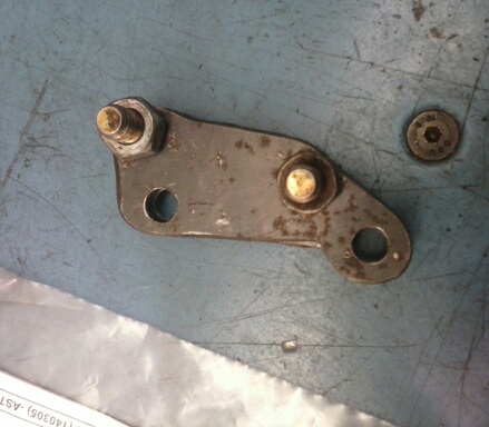

Ciao DIP il progetto iniziale é cambiato
ora mi sto autocostruendo gli adattatori in ergal e li monto normalmente
poi cercherò di creare una sorta di copertura in plastica o lamierino per coprire le viti .

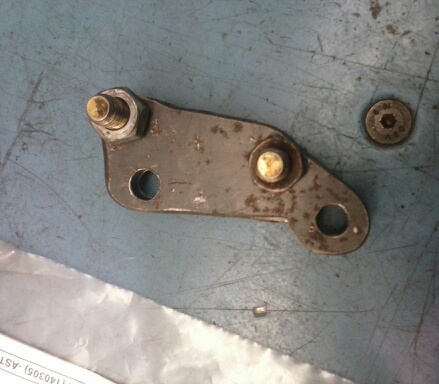

ora ho costruito l'adattatore con una lamiera, provato, ora sto finendo la seconda prova con un pezzo di ferro di 7mm di spessore, quando questo é perfetto posso iniziare a lavorare l'ergal
che ho pagato 8euro una barra 50x8x250
appena fatti e finiti che monto il tutto poi vedrò di studiare qualcosa per la copertura.

Se tutto và bene nessuna
sono alla prova con l'adattatore in ferro.
se questo và bene eseguo il lavoro sulla barra in ergal, se dovesse andare male allora si riprova ancora

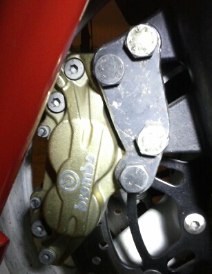

Re: R: adattatori pinze brembo saldati
Due consigli se permetti.
Fai riferimento ai numeri sulla foto
1 : i fori sono diametro 10, la corona attorno al foro falla diametro 20. Lo spazio c'è!
2 : capisco che questa in foto è una prova, ma quel punto evidenziato non raccordato nella versione finale non lo voglio vedere. Un angolo così può dar luogo a una crepa, fai un raccordo fra la parte della corona e il lato della piastra.

Re: adattatori pinze brembo saldati
Grazie dip per i consigli
si i fori sono tutti da 10
domani dovrei provarlo e metto le foto cosi potete consigliarmi dove correggere

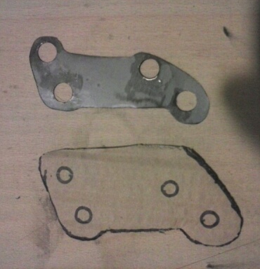

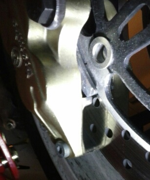

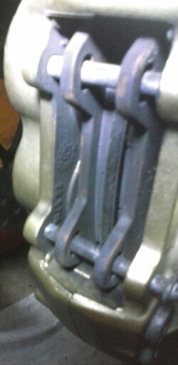

Ecco le foto, gli interassi dei fori sono perfetti, almeno cosi sembra a me, la pastiglia lavora bene su tutto il disco.
ora mi faccio un pezzo di cartone per vedere l'ingombro massimo usufruibile cosi poi tengo questi fori ma con la struttura più ampia possibile.
se avete consigli dite pure
Non mi sembra ci siano grossi problemi poi ti ne parliamo
Ecco la foto dell adattatore in cartone per capire le effettive dimensioni finite
Mi sembra buono!
Vai a far partire la staffa vicino allo stelo per dare una continuità all'insieme.
Cosa che altri adattatori non fanno!
Cura bene il disegno esterno, dicevo niente angoli vivi, smussa i bordi e fai un piccolo invito nei fori, ma appena appena, giusto per eliminare le imperfezioni della foratura.
Io non sono amante dei dadi autobloccanti col freno in materiale sintetico dove è caldo.
Ho usato dadi normali e frena filetti, anche per motivi di ingombro.
