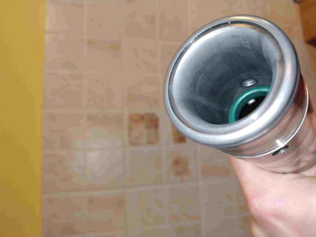

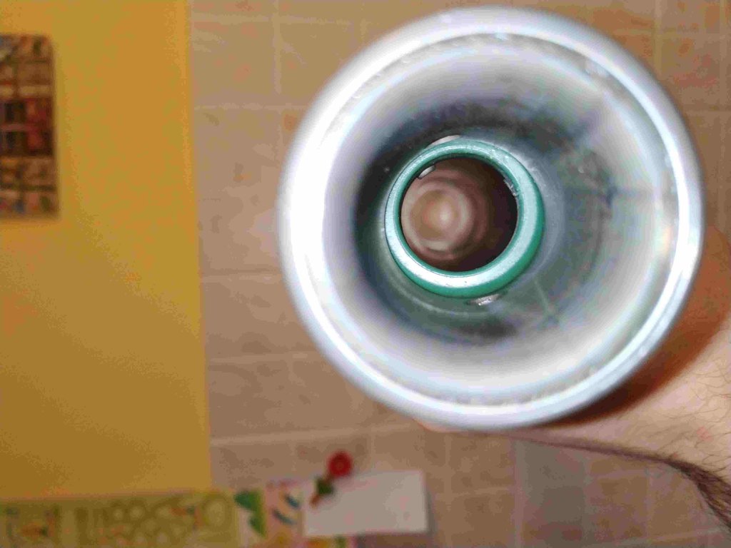

Mentre andate ot sul mio bel tropic... Il che non mi dispiace. Mi aiutate con quella guarnizione e mi dite se va sostituita? :)

Forse così capite meglio e mi sapete aiutare a capire che diavolo è ed a cosa serve

Lascialo li e basta.

È il fastidio di non capire a che serve una cosa hahah ma sarà fatto, faccio finta di non averlo visto :pecorajump:

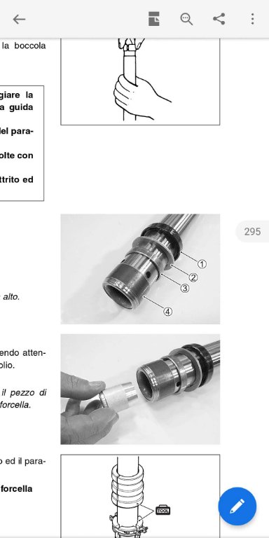

non è nulla

Si infatti avevo anche guardato il manuale. Davvero non è nulla. Mi chiedo perché stia li allora hahah

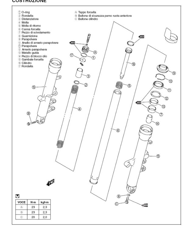

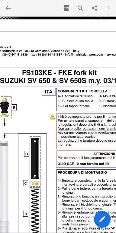

Aggiornamento, ho scoperto che mi aveva revisionato le forcelle o ha dimenticato o non c'erano già, comunque ha omesso sia il fermo paraolio (numero 2 dell'immagine) che il guida molle del kit matris (lettera C)
Quindi ora sono fregato, ho contattato sia matris che Suzuki per il ricambio sperando lo forniscano. Poi sentirò il meccanico.

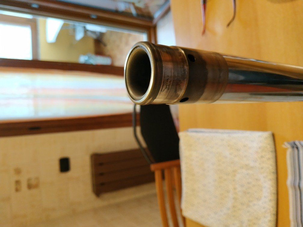

quello verde è lo stop idraulico del fondocorsa.
quando la forcella va a pacco il bicchierino in alluminio che è infondo al fodero entra nello stelo e evita che le parti "sbattano".....
te ne accorgi quando spurghi che gli ultimi 5 cm di corsa della forcella sono durissimi.

Grazie per l'informazione! Un mistero risolto ;)
