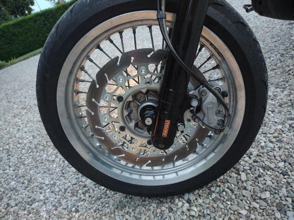

Con un po' di peripezie cambiati disco e pastiglie. Che dire, serve ancora forza, ma adesso alla pressione esercitata corrisponde anche una decelerazione. Ora posso alzare la ruota dietro praticamente a comando, quindi diciamo che per frenare frena :roftl: .
Qualche problema nell'installazione, le svasature del disco erano fatte un po' a caso e mediamente troppo leggere, ho dovuto tornire di qualche decimo la testa di due viti per evitare interferenze con il fodero della forcella, più altre piccolezze da sistemare.

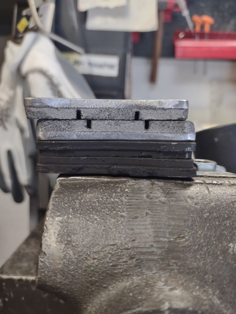

Questa l'usura delle "vecchie" pastiglie organiche, montate a maggio e con all'attivo soli 1500km. Le nuove sinterizzate sopra per confronto.
Per ora sono soddisfatto, mancherebbe una pompa un po' più "pronta" ma credo possa diventare poi un rischio visto il considerevole affondamento della forcella (prima praticamente inesistente) e l'assenza di ABS.
