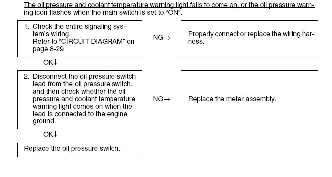

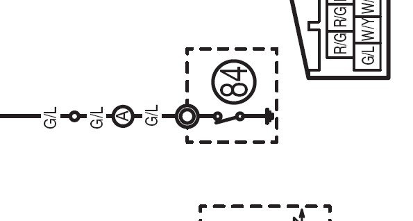

Messaggio da yoda » ven mar 25, 2022 2:12 pm
Ho sia la procedura indicata nel manuale in questo caso, che lo schema del sensore

Sgualfone
Messaggi: 2345
Moto: A piedi...
Nome: Daniele
Re: Il topic della mia MT09SP 2021 "MyrTilla".
Messaggio da Sgualfone » ven mar 25, 2022 2:31 pm
Ok... è un normalmente chiuso quindi per qualche motivo rimane incantato aperto e quando la centralina fa il check lo rileva aperto e quindi scatta l'anomanila...
Ora rimane da capire se è il sensore ad essere semplicemente difettoso o se ci rimane dello sporco incastrato che quindi tiene il sensore aperto...
Detto questo, per quanto vale il mio parere, credo fermamente che sia il sensore ad essere difettoso visto la spia lampeggiante a motore spento.
Potresti smontarlo per controllarlo di persona così ti fai un'idea migliore.

Messaggio da yoda » ven mar 25, 2022 4:29 pm
Potrei testare, come da manuale, disconnettendo il jack del sensore e mettendolo a massa sul telaio per vedere come si comporta la spia.
Comunque, considera (come ho già scritto), che l'anomalia non è permanente, ma sparisce dopo pochi minuti.

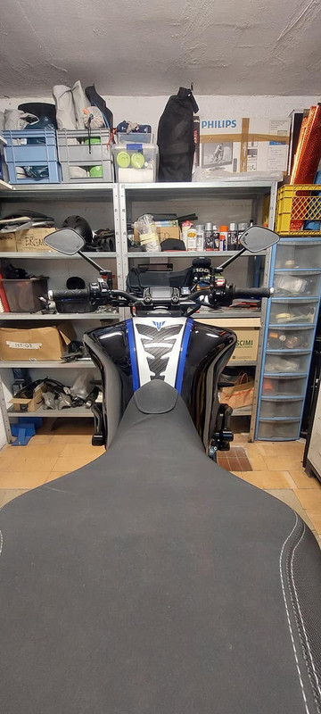

Messaggio da yoda » mer mar 30, 2022 2:23 pm
Ecco, questa è una cosa che volevo fare da tempo, ovvero caricare un pò in avanti la posizione di guida, perchè su questa moto avranno anche abbassato il cannotto di sterzo parecchio rispetto la precedente, ma l'hanno dotata di riser chilometrici che le donano una posizione di guida estremamente comoda, ma decisamente poco propensa alla guida, per così dire, un pò più aggressiva.
Questa soluzione risolve il problema, con poco costo(anche perchè il manubrio l'ho trovato di seconda mano a 35€, contro i 100 che costa nuovo).
Drag-Bar Rizoma (cod. MA015).
Prima
e dopo
Ps: non fate caso a quegli orribili contrappesi dorati a punta, erano gli unici con attacco rizoma che avessi nel box in avanzo :asd:
