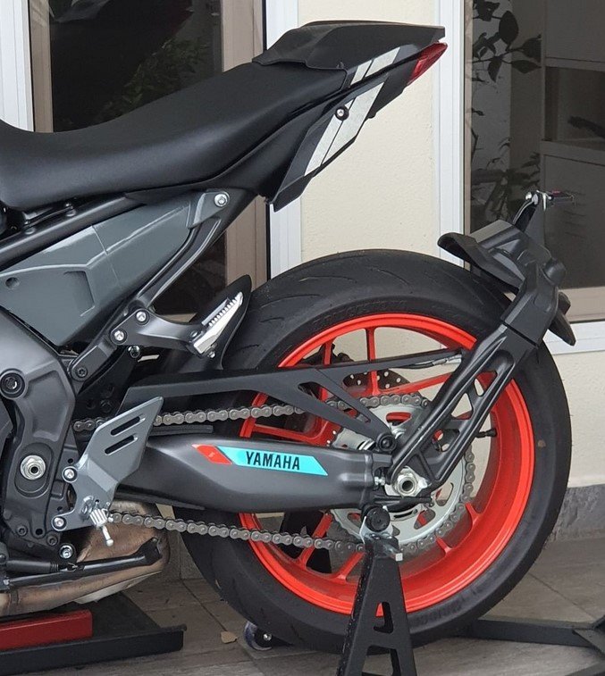

yoda ha scritto:Ripartendo dal topic del perno ruota, la parte prettamente meccanica è andata.
Comincia a prendere forma eh...
Ma vuoi spostarci anche targa e frecce o metti solo il parafango? Non l'ho capito bene...

l'obiettivo finale è questo :wink:
Con le debite differenze cromatiche, ed il braccetto verniciato in un colore simile all'alluminio spazzolato del forcellone :wink:

Messaggio da sniper765 » ven mag 20, 2022 11:11 am
Lavoretto raffinato quindi...

Messaggio da yoda » dom mag 22, 2022 8:26 pm
Lavoro abortito.
Dopo il primo tentativo di installazione mi sono reso conto di aver cannato totalmente le informazioni che avevo avuto da chi l'aveva fatto prima di me. Oltre al foro allargato va fresata di quasi 1cm la superficie del braccio che poggia sul forcellone, perché così com'è il portatarga risulta molto disassato verso sinistra rispetto al centro della moto.
Già m'è costato 30€ il foro, non oso immaginare cosa mi chiederebbero per altre lavorazioni, ed ho già sforato il budget che mi ero prefissato. Mi rivendo tutto per limitare le perdite e amen.

Se hai capito che non era aria hai fatto bene a lasciar perdere. Ci perdi il meno possibile (o magari niente) e via, amen.
