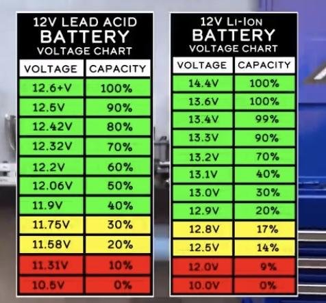

Messaggi: 4987
Re: ho fatto spese: batteria BC LiFePo4
Messaggio da dip » gio ago 31, 2023 11:03 pm
azul2017 ha scritto: ↑
gio ago 31, 2023 10:09 pm
.... Insomma dopo sei anni volevo sapere da cosa capisco se è giunto o meno il momento di sostituirla....
Buona serata a tutti.
Lo capisci quando al primo colpo il motore gira male, affaticato.
Finché la tensione a vuoto ( quadro spento ) dopo 8 ore di pausa è sopra ai 12.5 la batteria è in stra ottime condizioni.
Questo screen è tratto da un esauriente video trovato da Sky.
stato batteria.jpg (49.92 KiB) Visto 8808 volte
Estratto dal video riporto:
""Avviare il motore per 5 secondi senza accenderlo.
Nelle Sv prima e seconda serie significa scollegare le pipe delle candele.
Il kill switch impedisce la rotazione del motore di avviamento.
Misurare la tensione al termine del "tentativo" di avviamento.
Meno di 9.6 V non si deve misurare.
Se è inferiore, sostituire la batteria.""
