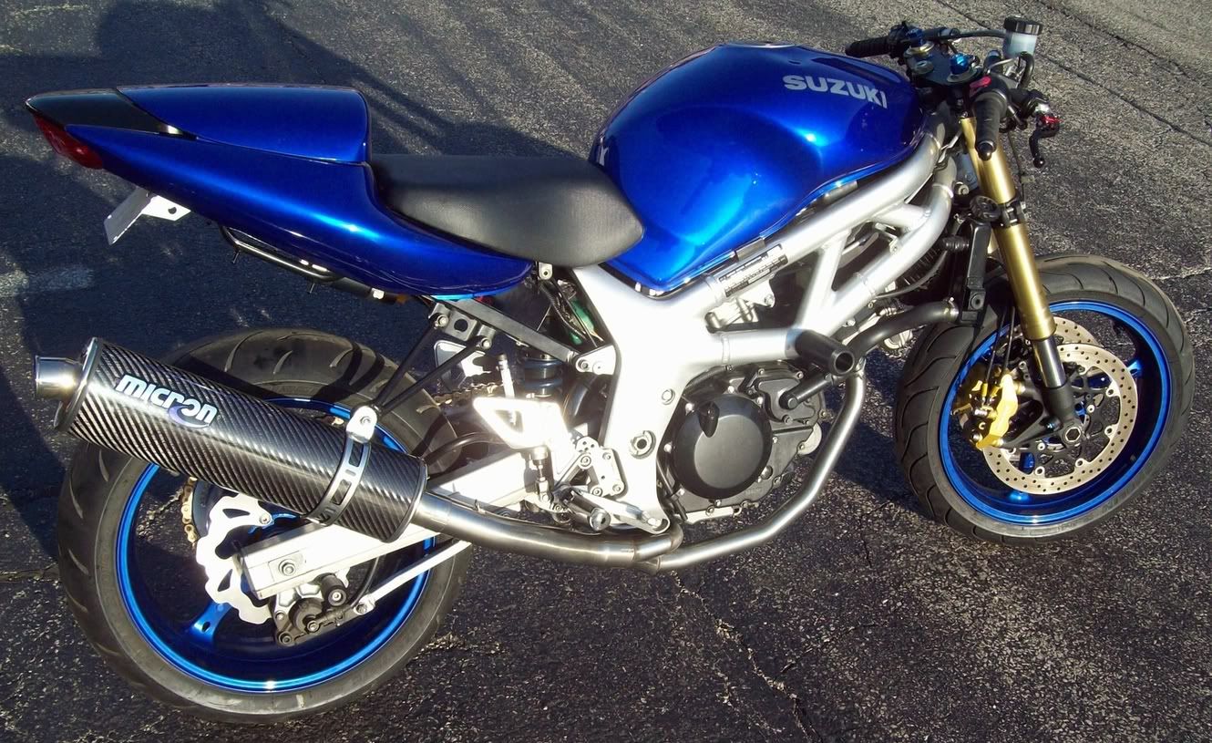

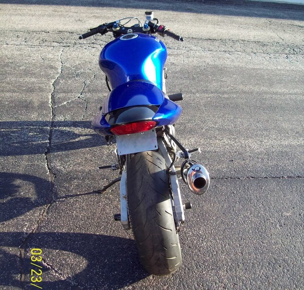

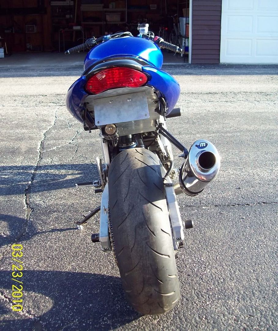

un'altra chicca
http://forum.svrider.com/showthread.php?t=95147" onclick="window.open(this.href);return false;
http://i77.photobucket.com/albums/j78/S ... _1325a.jpg" onclick="window.open(this.href);return false;
http://i77.photobucket.com/albums/j78/S ... _1326a.jpg" onclick="window.open(this.href);return false;
http://i77.photobucket.com/albums/j78/S ... 2_1329.jpg" onclick="window.open(this.href);return false;
http://i77.photobucket.com/albums/j78/S ... _1324a.jpg" onclick="window.open(this.href);return false;
SI PUOOOOOOOO' FAREEEEEEEEEEEEEEEEE!!!!!

si si ho visto ma a quanto pare devi mandare la flangia da zoran per farla lavorare e poi lui ti rimanda flangia e spessori e ti devi trovare il cerchio del gsx. l'ideale sarebbe montare cerchio gsx k7 e forca e cerchio anteriore gsx k7 così hai i cerchi uguali come disegno e migliori le sospensioni. poi ci aggiungi un bel mono e hai un'altra moto!

che è quello che voglio fareplandro82 ha scritto:si si ho visto ma a quanto pare devi mandare la flangia da zoran per farla lavorare e poi lui ti rimanda flangia e spessori e ti devi trovare il cerchio del gsx. l'ideale sarebbe montare cerchio gsx k7 e forca e cerchio anteriore gsx k7 così hai i cerchi uguali come disegno e migliori le sospensioni. poi ci aggiungi un bel mono e hai un'altra moto!
cerchio e forca k7 già ce li ho
mi manca il kit ed il cerchio posteriore
tu ste cose non me le devi far vedere
su sv rider c'è un thread di 160 pagine sull'argomento
per la seconda generazione di sv per l'intervento in questione basta il kit che ti ho linkato ed il cerchio gsxr con l'unica accortezza di usare poi un kit catena corona pignone passo 520...
comunque il cerchio con tutti gli ammenicoli e la gomma da 180/55 pesa meno del cerchio sv 650 con 160/60
e quanto si evince da svrider
