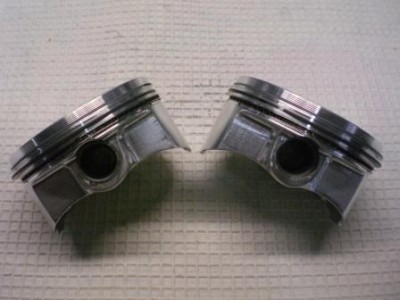

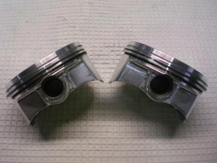

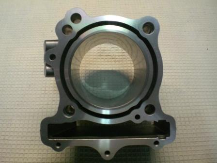

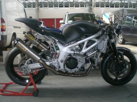

ciao, se Vi interessa elaborare la vs Sv ed aumentare la cavalleria di circa 15cv da oggi si può con Athena.
il kit prevede:
2 pistoni forgiati a d.84mm completi
2 serie guarnizioni contenenti (2basi cilindro, 2 teste cilindro speciali per d.84mm, 2 g,ni scarico, 2 g.ni tendicatena)
lavorazione dei due cilindri comprendenti la barenatura, levigatura tratto crociato, spianatura e diamantatura del piano appoggio testa
N.B.: basta inviare i vs. 2 cilindri da rilavorare!!
il prezzo dovrebbe aggirarsi sui 450-500 euro, a breve dovrebbe essere disponibile sul sito athena:
foto del kit: la moto non è compresa.....scherzo ovviamente!!!!! ciao a presto!!!!! a Novembre presso la fiera di Milano presenterò il mio prototipo sopra allegato (da finire) nello stand Athena....venite a vederlo.

Bello il tuo prototipo

voglio quel codone !!!!!!!!!! Dimmi da dove proviene

ohhhh, e il mio codone ???' cavolo tra questo e quello di ros.....sono veramente indeciso. molto bella la moto

come affidabilità ti posso garantire che per ora abbiamo fatto circa 40 ore di banco prova frenato e test su pista senza riscontrare problemi ne consumi d'olio
anche i tecnici della Arrow si sono stupiti delle performance....e di moto ne hanno viste...ma quando si è presentata questa Special sono rimasti stupiti !!!
tieni presente che il motore è stato da me sviluppato a banco prova per tutto l'inverno, e abbinato da alberi a cammes, condotti e testa rivista con rapporto di compressione a 12,5:1, carburazione e filrto aria DNA.
ho aggiunto un radiatore a triangolo nel basso e sostituiro quello originale con un nuovo più efficace....
lavorando da anni con arrow, ho avuto la possibilità di sviluppare assieme uno scarico performante per questa cilindrata . guadagnando ancora 6Cv in più di uno scarico racing standard per Sv 650...
il codone arriva direttamente da honda racing Gp, è specifico del campionato Moriuwaki ma difficilmente lo troverete disponibile...alcune amicizie in Honda Ufficiale mi hanno fatto un bel regalo...
presto Vi girerò le curve al banco fatte durante lo sviluppo di questo prototipo...
ciao a presto

Complimenti......mi viene voglia di farmene una!

grazie... Vi aspetto allo stand Athena all'EICMA dove si potrà vedere la moto completa di tutto anche di carena e altre parti non ancora terminate!!!

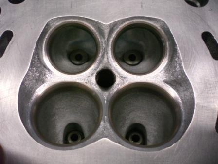

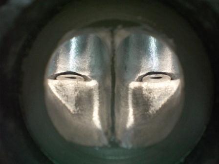

precisiamo alcune cose:
il prototipo è stato realizzato da Me e da 2 amici titolari dell'officina Mototecnica, inizialmente per scherzo!!!
Gerry ed Enrico avevano una Sv 650 incidentata e abbiamo deciso di trasformarla da pista!!!
quindi grazie alla loro esperienza e la mia (14 anni che lavoro in Athena come Resp. R&D Motori) abbiamo deciso di elaborarla e modificarne le parti importanti per poter avere una moto leggera e allo stesso tempo potente!!!
oltre al kit 700cc sviluppato da Noi e da poco disponibile anche in Athena per Tutti, abbiamo lavorato completamente le teste a CNC (rilavorato la camera di combustione, condotti aspirazione, scarico , sedi valvole allargate e riprofilate ecc.) poi abbiamo svilppato al banco dei cammes specifici racing, uno scarico sviluppato in Arrow direttamente e altre modifiche che Vi specificherò più avanti
Cmq per ora il kit è disponibile presso Athena (solo pistoni, g.ni, e modifica cilindri della vs. moto), se avete bisogno di montare il kit 700cc potete contattare Mototecnica snc di sossano 36040 tel. 0444-885235 e chiedere di Gerry...
potete acquistare il kit athena già disponibile anche da Loro, sono clienti da una vita !!!!
Come officina possono sistemare forcelle e mono come preferite, modificare e acquistare gli stessi cammes fatti per la ns. 700cc, fare dei preventivi per le stesse modifiche attuate sulla SuperTwins!!!
allego foto delle teste lavorate: Non prendete paura!!!!!!!i martelli li usiamo solo per le foto!!!!!!!!!!!!!
solitamente in officina da gerry abbiamo attrezzature soffisticate e tanta passione!!!
ciao
