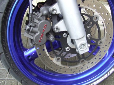

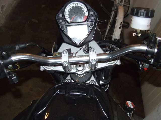

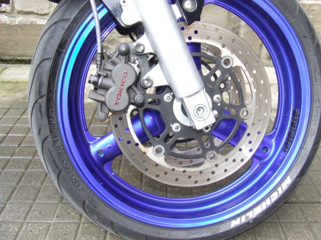

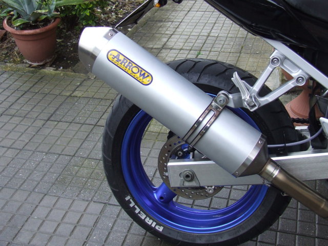

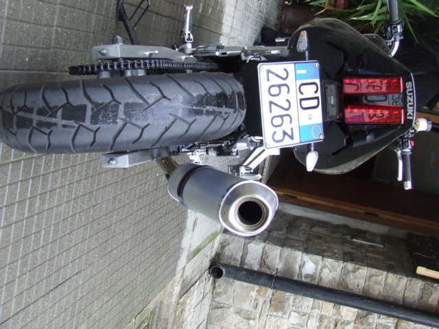

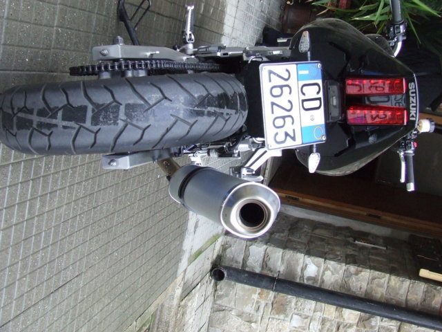

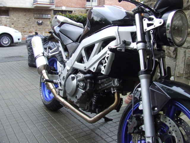

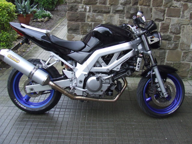

finalmente dopo l incidente la mia sv è quasi pronta :) che ne pensate!
ecco una lista delle modifiche apportate:
1:cambio cerchio anteriore e riverniciatura di entrambi (blu elettrico)
2:cambio codone destro, riparazione serbatoio e riverniciatura di tutte le parti della carozzeria
3:cambio manubrio, contrappesi e manopole....
4:scarico arrow completo
5:modifica airbox e filtro bmc
6: power commander 3 usb e modulo hub con selettore mappe
7: tubi in treccia acciaio ergal frentubo
8: pompa radiale brakin da 19 e pasticche sinterizzate sts
ora manca solo la parte importante ovvero il banco prova con mappe e poi è a posto
ciao a tutti

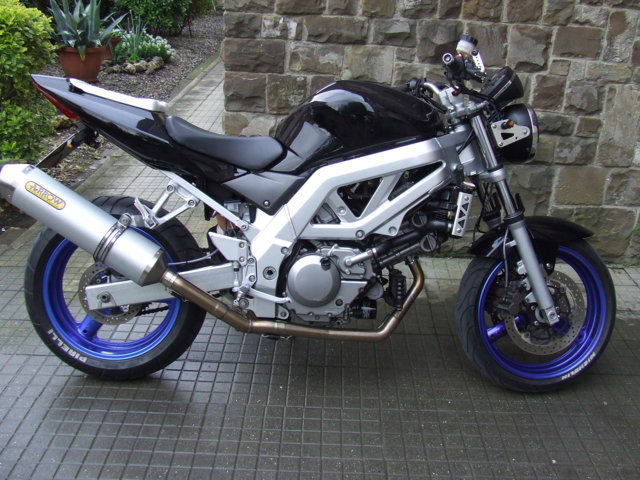

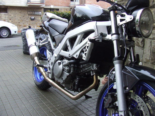

Messaggio da skipper82 » lun apr 16, 2012 10:33 pm
GUARDATE PUREEEEE :D

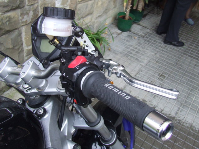

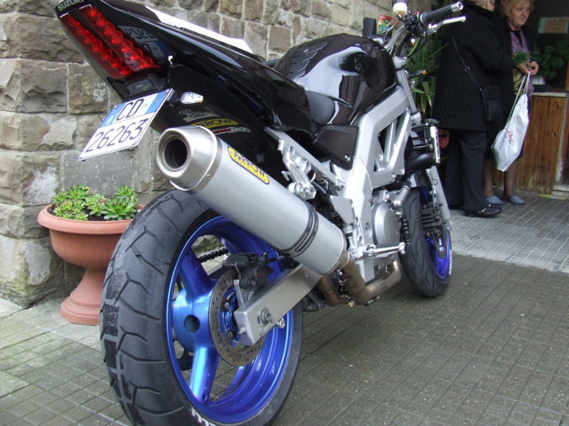

Messaggio da skipper82 » lun apr 16, 2012 10:35 pm
ALTRE FOTO

I cerchi blu elettrico su moto nera sono moolto belli complimenti
Mi daresti un'info? quanto ti è costato verniciarli?
grazie
skipper82
Messaggi: 171
Iscritto il: lun feb 20, 2012 12:44 am
Moto: sv 650 k4
Re: quasi pronta
Messaggio da skipper82 » lun apr 16, 2012 11:17 pm
curvaman ha scritto:I cerchi blu elettrico su moto nera sono moolto belli complimenti
grazie
allora se nn ricordo male... 170 euro

in cosa consisterebbe la "modifica airbox"?
In Scotch Whisky we trust...
Jacob
Messaggi: 3378
Iscritto il: gio feb 22, 2007 2:43 pm
Re: quasi pronta
Messaggio da Jacob » mer apr 18, 2012 3:59 pm
Bella!Unico appunto: avrei scelto uno scarico un po' più corto! complimenti :wink:
Crescere...e rimanere bambini sempre:-)
skipper82
Messaggi: 171
Moto: sv 650 k4
Re: quasi pronta
Messaggio da skipper82 » mer apr 18, 2012 7:12 pm
Jacob ha scritto:Bella!Unico appunto: avrei scelto uno scarico un po' più corto! complimenti :wink:
grazie
in efetti è un pò lungotto...... ero tentato dal gpr, però quando il mio meccanico mi a detto che arrow era in outel nn ho saputo resistere :) cioè nel listino 2012 la arrow nn fa piu lo scarico per la sv 650 ( lo fa per la gludius il trofeo) e quindi a pensato bene di mettere gli avanzi in oulet, cioè vale a dire 460 euro
quindi direi che nn è proprio belissimo, apparte i colettori, però come prestazioni nn c'è niente da dire....... una bomba, la moto è cambiata alla grande tira in una maniera impressionante
skipper82
Messaggi: 171
Moto: sv 650 k4
Re: quasi pronta
Messaggio da skipper82 » gio apr 19, 2012 7:06 pm
The flame ha scritto:in cosa consisterebbe la "modifica airbox"?
ciao allora consiste nel togliere un pezzo di gomma da l airbox nn chiedermi quale e ne perche semmai quando rivedo alberto(il mio meccanico) gli chiedo qualche info in più, io penso che abbia levato qualcosa che faccia arrivare ancora piu aria ....penso
The flame
Messaggi: 4929
Moto: Elena bicilindrica
Nome: Davide
Località: Londra
Re: quasi pronta
Messaggio da The flame » ven apr 20, 2012 1:41 am
ha tolto lo snorkel allora, e lasciatelo dire: è la bufala del secolo.
l'airbox è fatto per avere oltre che un certo volume d'aria anche una certa risonanza, diciamo che l'hanno studiato così perchè era la soluzione più efficiente... togliendo lo snorkel fa più casino ma crei tubolenze che fior fior di ingenieri hanno lavorato per abbattere...
la modifica intelligente semmai sarebbe montare lo snorkel del 1000: stessa forma di airbox, ma più aria succhiabile dal motore! (ho fatto sta modifica e aspetto solo di portare la bimba a rimappare la pc3)
su sv650.org (forum inglese) se n'è discusso moltissimo e il verdetto sta a favore dello snorke del 1000 e contro il desnorkel totale... questo ovviamente rullate alla mano! :wink:
skipper82
Messaggi: 171
Moto: sv 650 k4
Re: quasi pronta
Messaggio da skipper82 » ven apr 20, 2012 12:33 pm
The flame ha scritto:ha tolto lo snorkel allora, e lasciatelo dire: è la bufala del secolo.
bene a sapersi..... appena lo vedo glie lo chideo di sicuro grazie :up:
ma quello della 1000 e adattabile evvia, oppure bisogna cambiare completamente l airbox?
