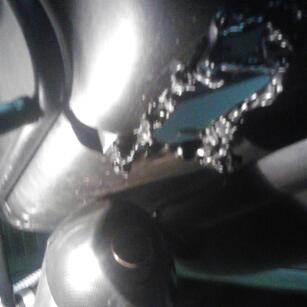

Ciao ecco aggiornamento, non tocca sullo scarico ma i gas di scarico l'hanno colato.
soluzioni?
soluzioni?

...prima cosa: abbassa lo scaricomao80 ha scritto:Ciao ecco aggiornamento, non tocca sullo scarico ma i gas di scarico l'hanno colato.
soluzioni?
http://www.louis.de/_200e4e79397092e65e ... r=10027024" onclick="window.open(this.href);return false;
... che e' fatto apposta, l'ho gia' visto in vendita anche in negozi che trattan accessori da enduro
Ma non sentivi della puzza andando

Una soluzione in po' casalinga è se puoi incollare all'interno una piastrina in plastica per tappare il foro,usa il bostik. Per l'esterno dopo aver passato un po' di carta vetro per togliere le asperità, puoi usare il nastro americano. Quello argentato telato, per intenderci...
Poi per evitare che succeda di nuovo allontana lo scarico come ti è stato suggerito.
Puoi acquistare nei briko un prodotto che serve per posare i ferri da stiro sull'asse. E lo incolli sulla parte.

Ok ci proverò, sistemerò lo scarico più basso e sistemerò anche la borsa poi vedrò se si ripete.
Purtroppo no non sentivo nulla andando.
Ma se montassi i leveraggi il kulo non si dovrebbe alzare? Magari aiutano che ne dite?

se monti i leveraggi lo scarico e la borsa rimangono sempre allo stesso punto!
quello che cambia è la posizione del forcellone.
per la riparazione dell'Abs vi sono diversi video in rete quindi con una rapida ricerca trovi la soluzione.
Poi puoi rivestire la zona rovinata con dell'alluminio e magari crearti un paracalore da applicare alla valigia

La borsa non è morbida ma rigida.
ora stavo quasi pensando di sostemarla e di posizionare sotto la borsa un pezzo di carbonio, essendo che lo scarico è di carbonio e non ha colato vicino alla borsa ma sono stati i ggas di scarico a colare la borsa come si vede in foto.
Quindi pensavo che rivestendo il sotto in carbonio la borsa non dovrebbe più avere problemi.

ops, ho fatto scorrere velocemente la pagina e non ho visto la foto....
così d'istinto mi viene di consigliarti di mettere una lastra di alluminio imbullonata e spaziata di 5 mm

Io ho le morbide della givi, e il roads special come scarico (dalla foto mi sembra anche tu) , e non ho mai bruciato niente.............
che distanza c'è tra scarico e borsa ?

Io ho un gpr poppy con borse rigide e telaietti laterali originali givi.
BORSE RIGIDE NON MORBIDE NO. NO NO
è questo che mi fà incazzare di più, è tutto originale givi per il mio modello di moto ma con i gas di scarico mi fonde la borsa.
VEDERE FOTO. BORSE RIGIDE.
