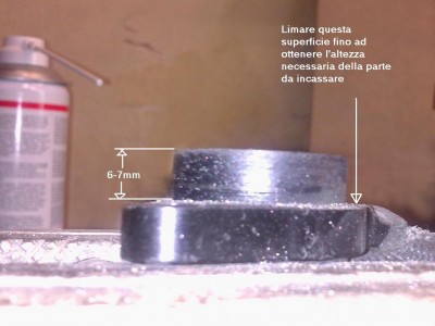

Primo intervento, aumentare la profondità di incasso, limando la parte che va in battuta sul carter fino ad ottenere dai 6 ai 7 mm di altezza della parte cilindrica della contattiera. La profondità limite della cava dove entra il GPS è di 9mm, l'originale entra per 7mm, un millimetro in meno non è un problema perchè i contatti striscianti sono premuti sulla contattiera da due molle.
Il materiale del GPS è non so di che tipo di plastica sia fatto, comunque con le lime da ferro si riesce bene ad eliminare la parte in eccesso.
Meglio procedere con pazienza, limando un poco alla volta tutta la superficie della battuta, cercando di non fare solchi, verificare col calibro l'altezza raggiunta, e soprattutto senza incidere la parte cilindrica.
Le lime piatte in genere "mangiano" sulle due parti larghe e solo su una delle parti strette, quindi ho tenuto la parte liscia della lima in appoggio alla parte cilindrica del GPS.

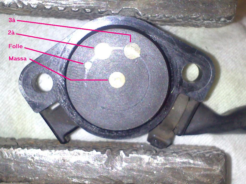

2° parte Contamarce 650 prima serie autocostruito

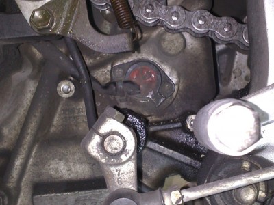

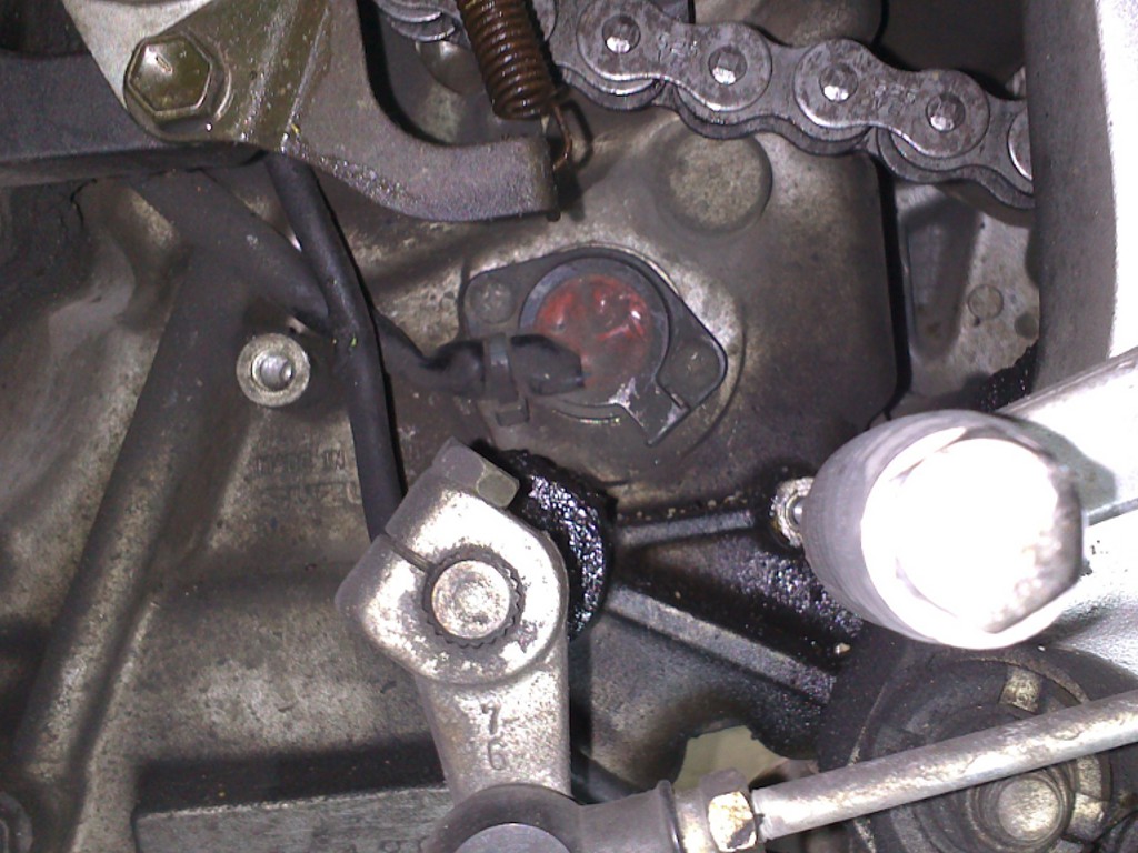

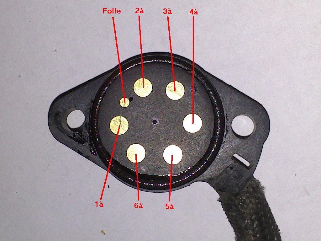

Per intenderci, ecco la foto del lavoro di aggiustaggio da compiere.
Anche se il contatto strisciante è solidale al corpo del selettore che è installato nel carter, tutto in metallo, elettricamente il contatto verso massa nel mio caso non è sufficiente, quindi ho dovuto modificare ulteriormente il GPS per realizzare il contatto di massa.

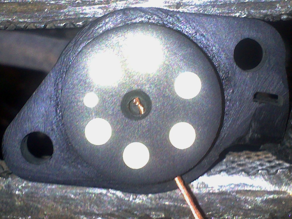

Ho utilizzato un avite autofilettante testa svasata 3x10, vite che ho dovuto prima accorciare alla mola fino a farla diventare lunga 7mm di filetto.

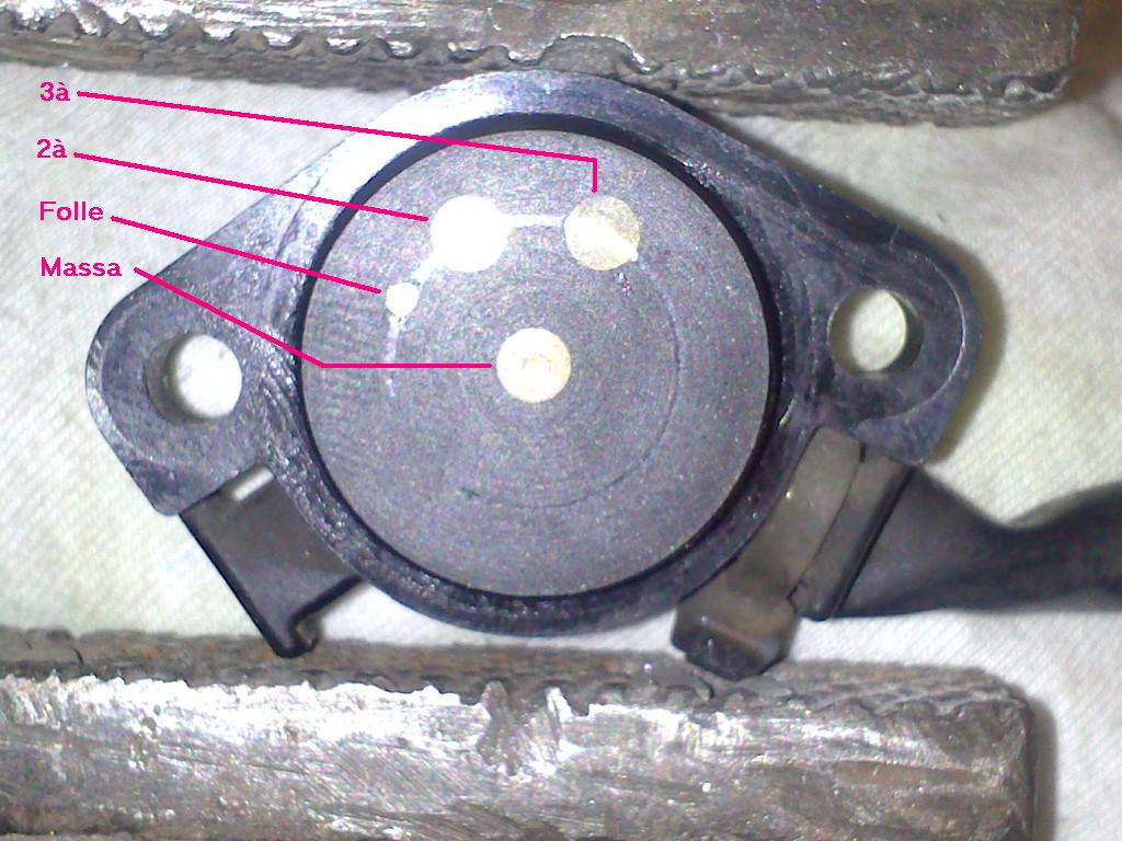

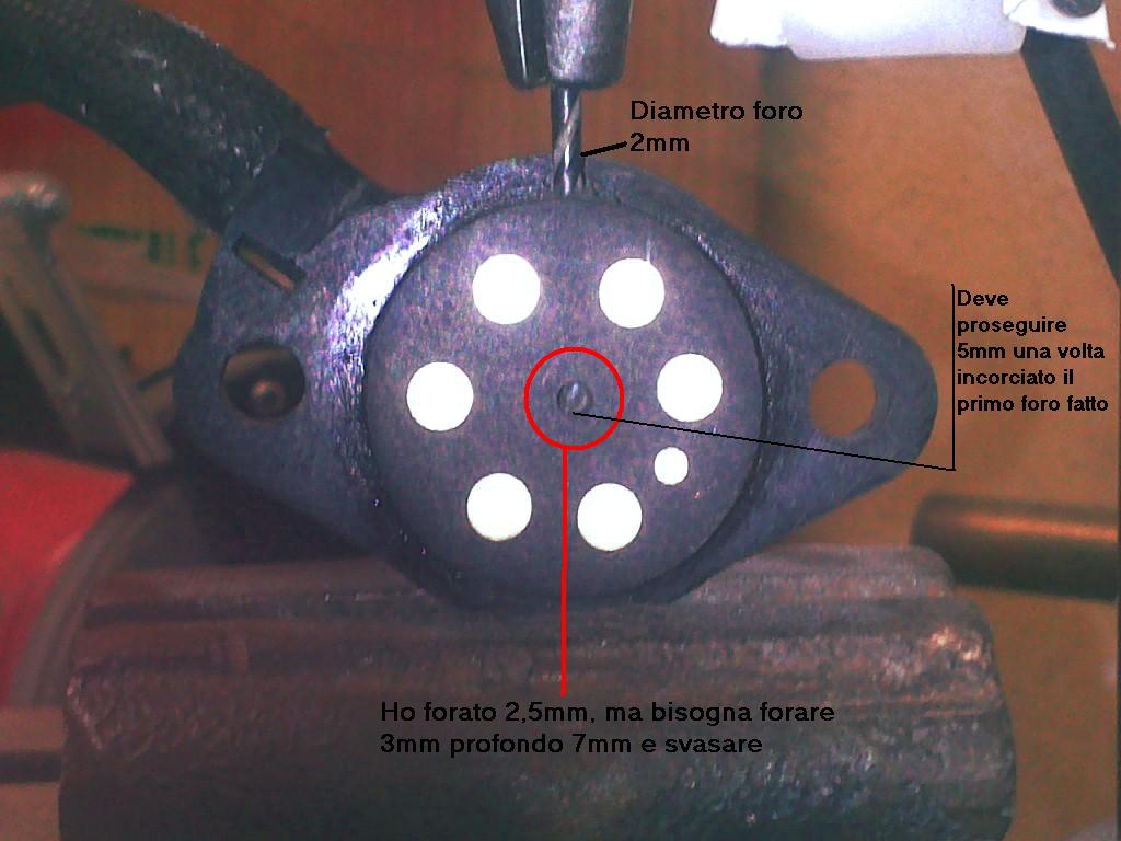

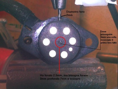

Si tratta di fare due fori, uno al centro della circonferenza dei contatti, uno che intercetta il centro per far uscire il filo elettrico che poi va a massanel carter.
Non ho voluto fare un foro ( per il centro ) profondo fino a sfondare il sensore perche:
1) avrei dovuro sigillare in maniera perfetta il passaggio del filo per impedire trafilaggi di olio
2) sul fondo del sensore ci sono i fili dei contatti esistenti, quindi non ho voluto correre il rischio di tranciarli e vanificare il funzionamento del sensore Come conduttore ho usato del filo di sezione 0,75mm^2, ma va bene anche di sezione maggiore, tanto va sguainato completamente e si utilizzeranno i trefoli di rame necessari.
Si vede il foro del centro leggermente svasato, questo per far entrare la testa della vite per circa una metà, la parte rimanente va limata per eliminare il taglio a croce dalla testa.
Prima si inserisce il conduttore, si inizia ad avvitare la vite e appena prima di arrivare in battuta si applica un po di Attak fra la testa della vite e la battuta, poi si stringe.
LAsciare riposare qualche minuto affinchè il collante solidifichi, ripulire con uno straccio l'eventuale Attak ancora presente sulla superficie del sensore, trapanare la croce della vire con una punta di 3,5 - 4 mm per eiliminare il più possibile gli intagli ed ottenere una superficie incassata il più possibile sferica per permettere un buon contatto del contatto centrale. Dopodichè si lima la testa della vite fino a pareggiarla con la superficie dei contatti.
Se i contatti presentassero segni di usura, si può provvedere a limare tutta la superficie del corpo cilindrico per spianare i solchi presenti.

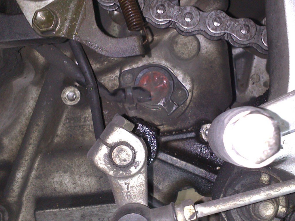

3° parte Contamarce 650 prima serie autocostruito

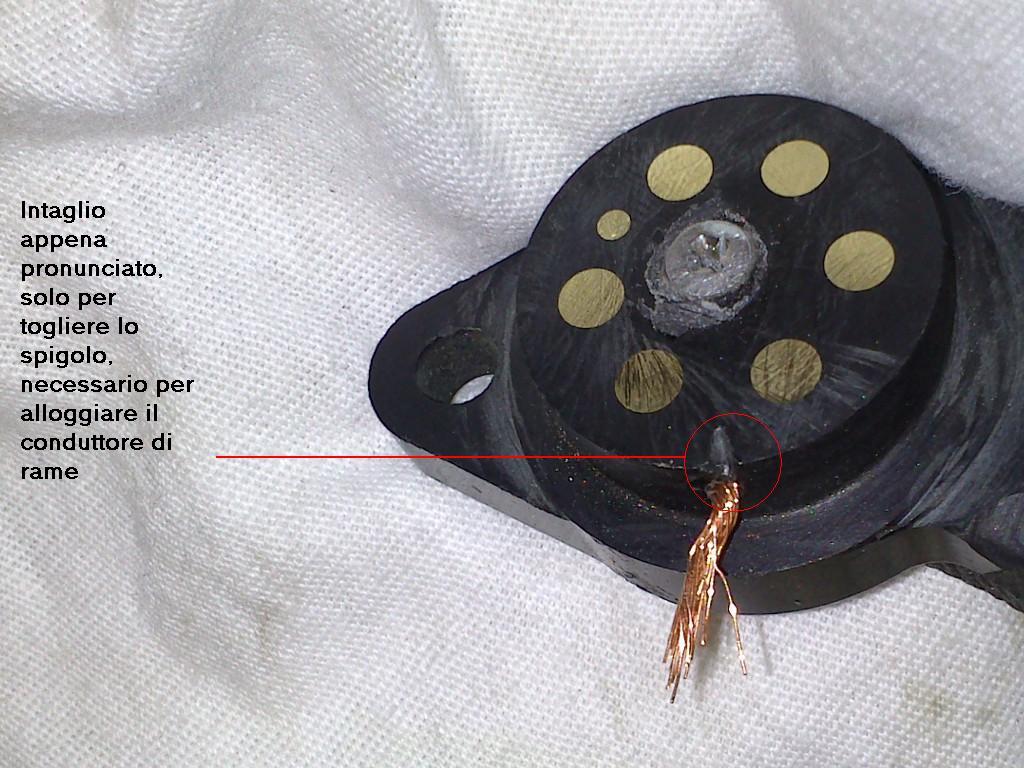

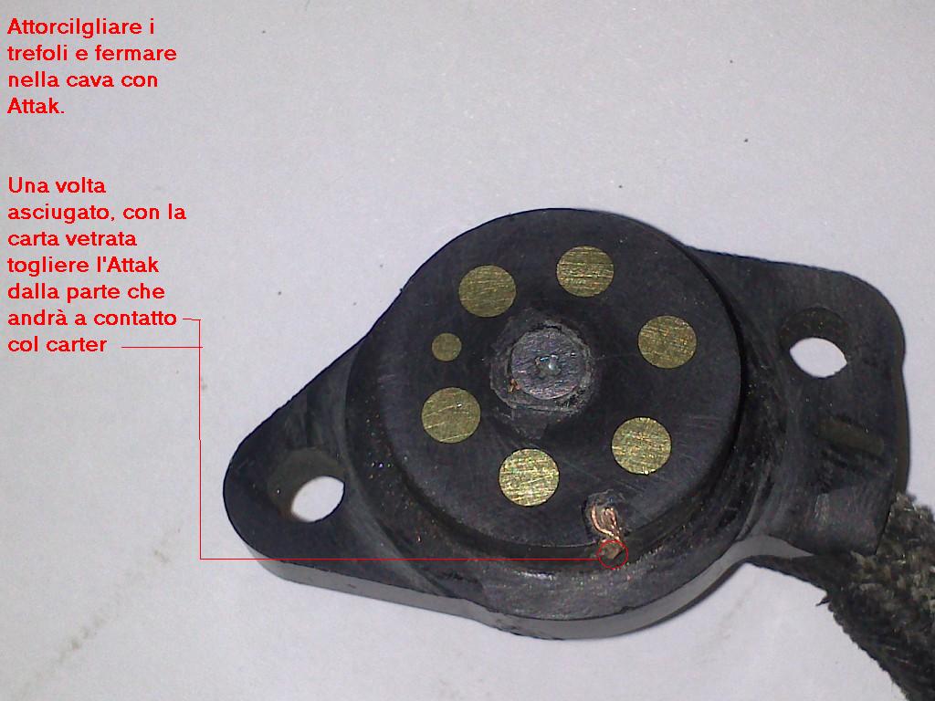

Siccome il filo di rame rischia di finire sulla guarnizione e quindi provocare perdite di olio, bisogna fissarlo in modo che resti fermo.
Ho praticato un piccolo intaglio con la sega dal foro fino alla parte superiore della contattiera per alloggiarvi il conduttore di reme.L'intaglio deve essere appena pronunciato, altrementi se il conduttore si incassa completamente non fa contatto col carter.
Attorcigliate fra di loro i trefoli ( i filini di rame ) per realizzare un conduttore unico, posatelo nella cava realizzata, tagliate l'eccedenza e fermate il tutto con il solito Attak.
Sicuramente il collanta finira per ricoprire il rame, non preoccupatevi, quando si sarà asciugato lo rimuovete con carta vetrata fine. Esercitate una leggera azione, i trefoli sono sottili ed è facile consumarli. A questo punto testare il GPS sulla moto utilizzando un tester e verificando che tutti i contatti funzionino correttamente.
Se va tutto bene, procedete con la rimozione definitiva dal telaio del GPS originale e tagliate il connettore del sensore, lasciando una lunghezza connettore più fili di 20cm.

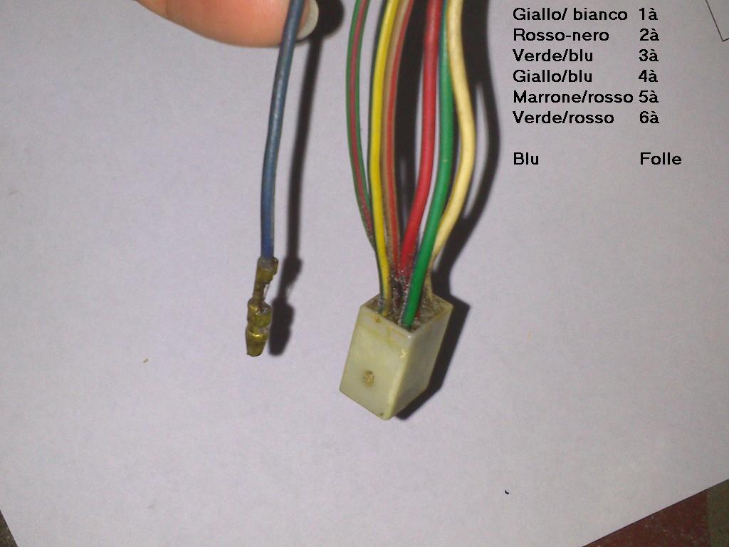

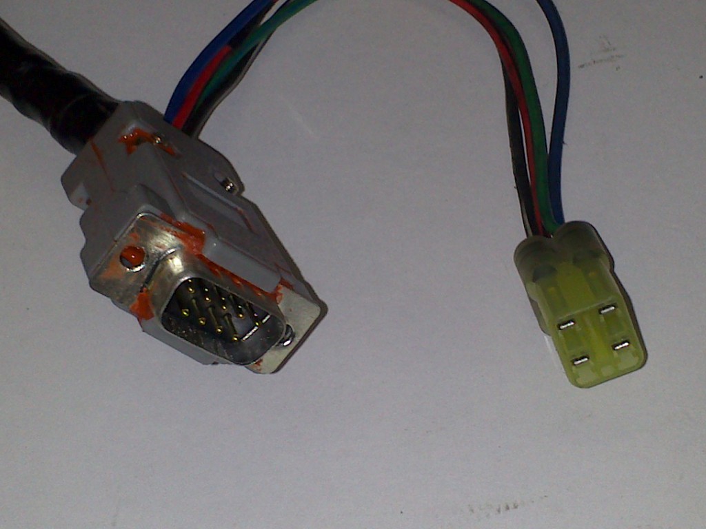

Il connettore del GSX400 è ovviamente incompatibile con la SV, quindi bisogna utilizzare il connettore originale, tagliando ad una lunghezza totale di 20cm, connettore compreso.
Questo per aver il funzionamento della spia della Folle e dell'interruttore di sicurezza, nonchè il funzionamento originale della limitazione di coppia in 2à e 3à.
In foto il connettore GSX400 e i colori relativi alle varie marce. Per collegare il sensore al display ho utilizzato un connettore DB9, sono i connettori a 9 poli da porta seriale da PC.
Si trovano tranquillamente dai rivenditori di materiale elettronico.
Ho messo il maschio dalla parte del GPS, saldando i sei fili delle marce dalla 1à alla 6à nei primi 6 pin, la folle nel settimo e i fili Rosso/nero e Verde/blu del connettore originale nell'ottavo e nono.
Chi non vuole ripristinare la limitazione di potenza in seconda e terza, può non collegare questi ultimi due e isolarli.
Il filo Nero/bianco lo ho saldato direttamente allla parte in metallo del connettore stesso, non si sa mai che mi serva una massa.
Bisogna verificare che il filo non vada ad interferire col guscio del connettore.
Il filo Blu del connettore originale lo ho saldato direttamente al filo blu del connettore GPS, per mantenere il funzionamento del circuito della folle.
Una volta saldato tutto, verificate che il guscio si chiuda correttamente, dovrete allargare il foro di passaggio dei fili.
Per rendere stagno il guscio del connettore, ho riempito le due parti del guscio col Motorsil, la guarnizione siliconica che si usa per sigillare i coperchi o altre parti del carter.
Per uteriore sicurezza ho avvolto il guscio con nastro autovulcanizzante.
Non ho fotografato il passaggio relativo all'uso del Motorsil, avevo le mani sporche.

4° parte Contamarce 650 prima serie autocostruito
La scelta del connettore DB9 è anche dovuta ad una certa pigrizia, o semplificazione del lavoro. Per avvivare al cruscotto si può usare una prolunga seriale 9 poli mascho/femmina reperibile in commercio dai rivenditorei di componenti per PC.
Nella foto manca ancora il nastro, ma si vede il Motorsil uscito dalle parti del guscio, buon segno, vuol dire che dentro è pieno.
Per ora è tutto, la moto funziona e spero non perda olio.
Se avete notato nelle iltime foto il GPS è leggermente diverso , questo perchè ho dovuto smontarlo e modificarlo perchè la prima volta il conduttore di rame era finito sotto all'O-ring
La spia della folle si accende quando deve.
No ho ancora iniziato la ralizzazione dell'indicatore di marcia inserita, ma sono propenso ad una indicazione a 7 led, uno per ogni marcia e folle, posizionato alla destra del tachimetro.
In questo modo potrò facilmente realizzare anche la regolazione di luminosità automatica, per non aver un punto accecante di luce sparato in faccia di notte.
Non sono in grado di utilizzare un display LCD, e credo che un display a Led sette segmenti di giorno risulti poco o per nulla visibile.
Volendo ricorrere ad una soluzione commerciale, si può installare un indicatore adatto alle moto di nuova generazione che hanno il GPS resistivo, facendo una rete di resistenze per ottenere il segnale che serve al contamarce.
Sono esperimenti da fare, la parte sporca è stata l'adattamento del GPS nuovo ( vecchio GSX )
Appena ho realizzato anche l'indicatore vero e proprio, completo il resoconto, per ora ho voluto dare uno spunto a chi volesse realizzare qualcosa con le proprie mani.

inizio con le risposte.
Tequi, sarò lietro di farti publicare la mia guida, spero di finire presto l'indicatore.
TheBest, credo di avere avuto una gran botta di c..lo nel trovarlo sulla Baya.Ho snasarellato un pò in giro anche all'estero, e i sensori con sei contatti+folle , soprattutto con tutti i fili portati fuori, sono rari.
Un altro che è equivalente è quello del GSX550, sempre primi anni '80.
Ghino, ho controllato su un sito di ricambi americano, e per tutte le SV650 mettono lo stesso codice, quindi non va bene, ha solo 2°, 3° +folle ( come il nostro )
Vedendo le foto dei GSX recenti, hanno il GPS resistivo. Non so se meccanicamente è compatibile, elettricamente no,ci si perde il contatto di Folle, quindi si perde la sicurezza del cavalletto abbassato.
Si rischia di avviare la moto sul cavalletto con la marcia inserita e di mollare la frizione con il risultato di fare un bel danno.
Probabilmente è ancora disponibile come ricambio presso la rete Suzuki, ma non so i prezzi.
Lunedì mi informo

Grazie ragazzi.
Ho trovato il display a Led e sto cercando di realizzare un circuito semplice e piccolo.
Nonostante abbia un bel bagaglio di esperienza nel settore, farlo piccolo quanto il displai è quasi impossibile.
E soprattutto non sarebbe cosa alla portata di tutti.
Mi sa che inscatolo l'elettronica, molto sempice ma con tanti diodi, e la piazzo vicino al connettore originale.
Prendete nota, quando modificherete il sensore del GSX 400-550, saldateci subito a banco un connettore multipolare.
Il dubbio mi era venuto appena finito di sigillare il cavo di prolunga fino al cruscotto.
Dopotutto, una guida serve per non ripetere gli stessi errori.
Fortuna che ci siete voi tutti a sorreggermi nell'impresa,mi stavo demoralizzando lavorando alla miniaturizzazione del circuito.
Comunque, SI PUO' FARE !!! ( Frankenstain Jr, Mel Brooks )

scusate ma qualcosa mi sfugge, io so che il filo rosa presente nella 99-02 fornisce tensioni diverse in base alla marcia inserita, dal folle alla 6a:
1° - 1.36 V
2° - 1.76 V
3° - 2.50 V
4° - 3.22 V
5° - 4.10 V
6° - 4.54 V
Folle 5.00 V
basterebbe programmare un piccolo integrato, che in base al voltaggio accenda i segmenti del display, con l'arduino l'avevo fatto, ma poi era tropo ingombrante e ho preferito commissionare il circuito ad un ragazzo, che non s'è più fatto vivo
Se qualcuno ha esperienza e possibilità di creare piccoli circuiti credo che sia una cavolata realizzarlo, costo componenti elettrici: tra i 7 ed i 10 euro...
1° - 1.36 V
2° - 1.76 V
3° - 2.50 V
4° - 3.22 V
5° - 4.10 V
6° - 4.54 V
Folle 5.00 V

Grazie ad entrambi per le informazioni, mi completano il quadro della situazione.
Sono appena stato da ricambista e abbiamo consultato il catalogo.
Il sensore SV650 99-02 è differente dal sensore 03-in poi.Quest' ultimo è lo stesso anche delle Vstrom 650
Quindi suppongo che Denethor abbia il filo rosa nel connettore e il GPS K3 è resistivo.
Quindi adattandolo alla 99/02 si perde la limitazione di coppia in 2° e 3° ( chissenefrega ).
Il contatto della folle, per al sicurezza del cavalletto, dovrebbe esserci lo stesso.
Gerasimone, purtroppo nella 99/02 non c'è il filo rosa, a patto di modifiche fatte dal proprietario. Te lo posso garantire, le foto e il lavoro descritto è stato eseguito da me, con le mie mani.
Gera, se hai una 99-02, vai pochi messaggi sopra, trovi il link alla modifica TRE specifica per quella serie, e guarda le foto del connettore e confronta la tua.
Se hai una K3 o successiva, allora il tuo discorso va bene.
Se trovi qualcuno che sappia programmare un PIC e realizzare un circuito funzionante , lo stampato potrei realizzarlo io.
Purtroppo non ho assoluta conoscenza dei micro controllori, e a 40 e passa anni non ho il tempo per farmi una cultura a riguardo.
Se qualcuno sa dove controllare gli schemi elettrici della K3 in poi, mi farebbe una cortesia ad indicarlo. ho cercato sia sul forum, sia su internet, ma non essendo indispensabili alla mia realizzazione, non ho insistito molto.
Per curiosità accademica,chi ha una K3 o successive, se volesse smontare il sensore e fare un paio di foto e alcune misure delle dimensioni, toglierebbe definitivamente i dubbi.
No è necessario rimuovere anche il cablaggio e portarlo in uno studio fotografico...

ciao dip.
sono fresco di swap motore k3 su serie perfetta e ti confermo che ho dovuto utilizzare il GPS della vecchia. quello della K3 è simile a quello comprato da te, ha un contatto per ogni marcia. se hai bisogno lo smonto dal motore che ho a terra e lo fotografo

Riposseduto, se hai la possibilità di fare le foto, anche del connettore, dai un grande aiuto a tutti quelli che vorrebbero provare la modifica.
Se puoi ti chiedo anche di misurare l'altezza della parte cilindrica, quella che sorregge i contatti.
Per adesso ti ringrazio

La differenza fra le 99/02 è le successive è nella gestione dei segnali del sensore. Nelle 03 in poi è elettronica, fino alle 02 è elettromeccanica
Dei tre fili, uno è blu?
