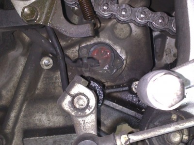

- Il Gear position Switch è quel "coso" sporco rossastro dal quale esce in basso a sinistra un cavo.E' installato con due viti testa a croce

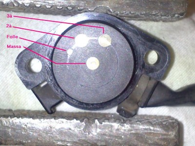

La 650 99-02 ha il GPS ma limitato alla folle, 2à,3à. Serve per quanto spiegato nell'articolo Modifica TRE, in fondo al post vi allego il link, per ora aspettate.
Quindi già di "serie" è possibile ottenere un segnale elettrico per l'indicazione di 2à e 3à marcia, il più delle volte sufficente, ma a me ancora non basta.

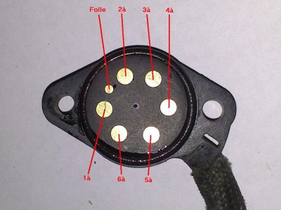

- GPS mostrato dalla parte interna al carter motore.Le parti chiare sono i contatti in ottone sui quali agisce la parte mobile dell'interruttore, parte mobile solidale al selettore del cambio.
Pensavo di modificare il GPS, e ne ho cercato uno sul cui fare gli esperimenti.Mi sono imbattuto sulla Baya in un GPS del GSX400 anno 1981 che ha già i sei contatti delle marce più la folle.Costo 19€ spedito a casa.
- GPS Suzuki GSX400 1981.
Non ha il contatto di massa
Fortunatamente la posizione dei contatti è giusta, corrisponde alla posizione del contatto strisciante solidale al selettore,MA sfortunatamente non ha il centrale di riferimento per la massa e la parte incassata è inferiore a quella necessaria al nostro carter, quindi il contatto strisciante non tocca i contatti fissi in ottono, quindi non funziona.
Primo intervento, aumentare la profondità di incasso, limando la parte che va in battuta sul carter fino ad ottenere dai 6 ai 7 mm di altezza della parte cilindrica della contattiera. La profondità limite della cava dove entra il GPS è di 9mm, l'originale entra per 7mm, un millimetro in meno non è un problema perchè i contatti striscianti sono premuti sulla contattiera da due molle.
Il materiale del GPS è non so di che tipo di plastica sia fatto, comunque con le lime da ferro si riesce bene ad eliminare la parte in eccesso.
Meglio procedere con pazienza, limando un poco alla volta tutta la superficie della battuta, cercando di non fare solchi, verificare col calibro l'altezza raggiunta, e soprattutto senza incidere la parte cilindrica.
Le lime piatte in genere "mangiano" sulle due parti larghe e solo su una delle parti strette, quindi ho tenuto la parte liscia della lima in appoggio alla parte cilindrica del GPS.
C'è una guarnizione circolare ( O-Ring ) di gomma che impedisce fuoriuscite di olio dall'accoppiamento sensore-carter, ma non può fare i miracoli, quindi limare con pazienza e metodo per ottenere una superficie di battuta il più possibile in piano.

Il sensore SV650 99-02 è differente dal sensore 03-in poi.Quest' ultimo è lo stesso anche delle Vstrom 650
Quindi suppongo che Denethor abbia il filo rosa nel connettore e il GPS K3 è resistivo.
Quindi adattandolo alla 99/02 si perde la limitazione di coppia in 2° e 3° ( chissenefrega ).
Il contatto della folle, per al sicurezza del cavalletto, dovrebbe esserci lo stesso.
Gerasimone, purtroppo nella 99/02 non c'è il filo rosa, a patto di modifiche fatte dal proprietario. Te lo posso garantire, le foto e il lavoro descritto è stato eseguito da me, con le mie mani.
Gera, se hai una 99-02, vai pochi messaggi sopra, trovi il link alla modifica TRE specifica per quella serie, e guarda le foto del connettore e confronta la tua.
Se hai una K3 o successiva, allora il tuo discorso va bene.
Se trovi qualcuno che sappia programmare un PIC e realizzare un circuito funzionante , lo stampato potrei realizzarlo io.
Purtroppo non ho assoluta conoscenza dei micro controllori, e a 40 e passa anni non ho il tempo per farmi una cultura a riguardo.
Se qualcuno sa dove controllare gli schemi elettrici della K3 in poi, mi farebbe una cortesia ad indicarlo. ho cercato sia sul forum, sia su internet, ma non essendo indispensabili alla mia realizzazione, non ho insistito molto.
Per curiosità accademica,chi ha una K3 o successive, se volesse smontare il sensore e fare un paio di foto e alcune misure delle dimensioni, toglierebbe definitivamente i dubbi.
No è necessario rimuovere anche il cablaggio e portarlo in uno studio fotografico...
Ciao

La differenza fra le 99/02 è le successive è nella gestione dei segnali del sensore. Nelle 03 in poi è elettronica, fino alle 02 è elettromeccanica
Dei tre fili, uno è blu?
