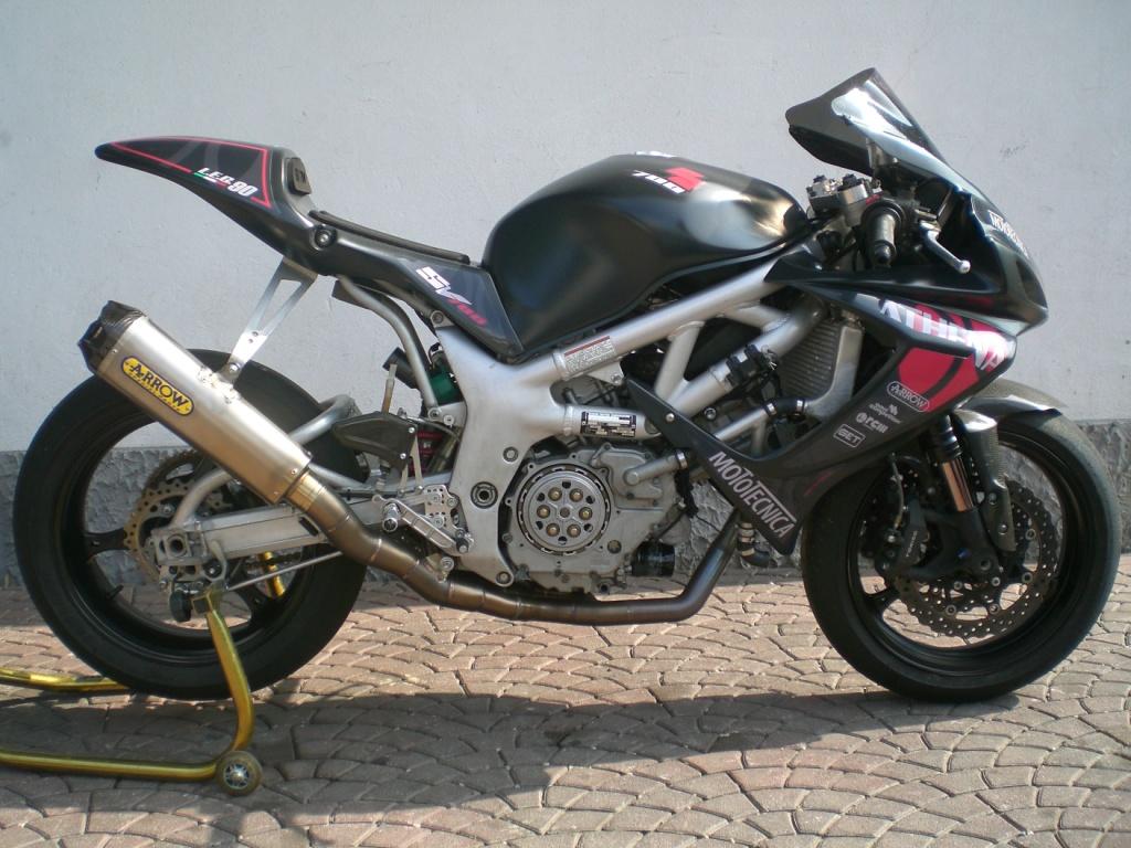

Ciao a Tutti, per gli amanti della Sv...questo è il giocattolo divertente per le piste!!!!
nella foto manca il coperchio frizione.....non abbiamo realizzato una Sv con frizione a secco!!!!

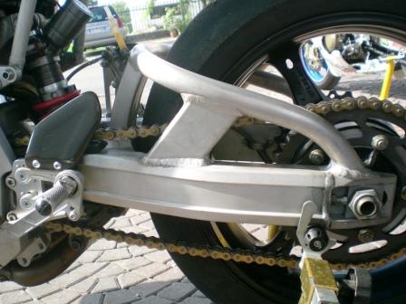

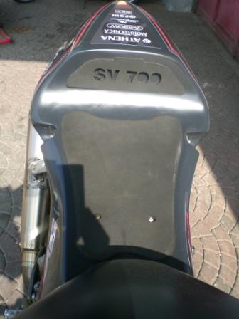

alcune modifiche che abbiamo ritenuto utili per migliorare il comportamento in pista....
completamente rivisto il forcellone con capriata, piedini regolazione catena ricavati dal pieno e altri accorgimenti....certamente apprezzabili....

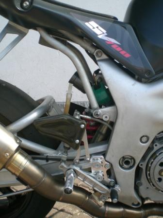

non potevamo mantenere il pesantissimo telaietto di serie Suzuki...cosa ne pensate
telaietto ricavato in tubi da 1,5mm in alluminio con porta batteria, regolatore tensione tutto posizionato sotto la sella...codone naturalmente smontabile in 1 minuto.....

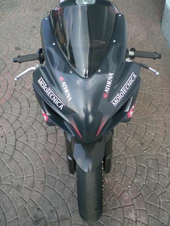

la carena non è prototipo....ma rimaniamo sempre legati al marchio Suzuki!!!
carena modificata per il prototipo SV700...deriva dal Suzuki GSX-R...

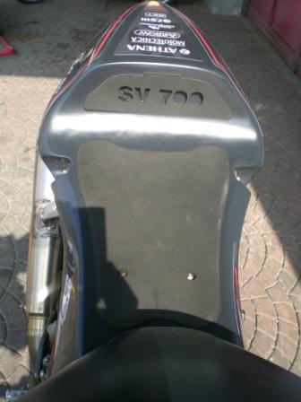

il codone è la parte migliore di questo progetto Sv700 By LEG90
la leggerezza e linearità di questo codone non lascia dubbi....

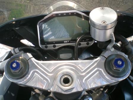

niente è lasciato al caso
Cuscotto GET con acquisizione dati GPS, piastre forcelle ricavate dal pieno By LEG90, serbatoio olio in alluminio con doppia uscita per pompa freno AP Racing con due circuiti pompanti!!!
