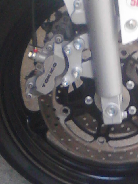

Ciao a tutti, tra un paio di mesi dovrò fare il primo collaudo alla moto, ma siccome ho fatto delle modifiche mi chiedo se le dovrò smontare o posso tenerle? in particolare là mia preoccupazione é per le pinze freno.
allego foto,le pinze sono di una sv 1000 k6 secondo voi così mi fanno passare o no?
perché stavo pensando,sempre se é possibile costruire una copertura che copra solo l'adattatore e prenda là forcella così da sembrare una copertura originale.
voi che magari avete più esperienza, tipo chi ha cambiato avantreno,come fate per là revisione?
Pinze sv 1000

Mauro ma che adattatori sono quelli che hai, quelli di max non erano quelli per le brembo e le nissin
Messaggi: 21274
Re: revisione collaudo
Messaggio da sniper765 » dom gen 20, 2013 8:06 pm
corrado.g1983 ha scritto:Mauro ma che adattatori sono quelli che hai, quelli di max non erano quelli per le brembo e le nissin
da quello che ho avuto modo di capire tempo fa gli adattatori per le nissin sulla 650 funzionano anche montandoci le tokico della sv1000. questo perchè sulla millona le nissin montano senza modifiche (di rilievo), quindi per la proprietà transitiva si possono mettere le tokico sulla 650 usando gli adattatori delle nissin.
mao potrà confermarmi o smentirmi.

Non ho capito, cmq ma se voglio mantarle sulla mia '01 con gli adattatori nissin cosa devo fare?
mao80
Messaggi: 1883
Moto: sv650s K9
Nome: mauro
Località: capriolo bs
Messaggio da mao80 » dom gen 20, 2013 9:28 pm
Rispondo a tutti, gli adattatore sono proprio quelli di max sp quelli che vende qui sul sito,essendo che abitiamo abbastanza vicini sono passato da lui per una prova con là moto e le pinze, montando gli adattatore delle nissan le pinze della sv 1000 montano giuste,c'é solamente da limare via un millimetro di pastiglia essendo che fuoriesce dal disco,poi per il resto vanno benissimo.

L'idea mi é venuta perché cercavo un upgrade per le pinze e quelle della sv 1000 l'ho pagate solamente 30euro con pastiglie spedite, cosa che per le nissan o brembo nemmeno ti sogni prezzi così.
allora prese al volo essendo che poi sulla millona le nissin si montano senza problemi ho fatto due più due e contattando Max gli ho chiesto se potevo provare ed ecco fatto.
