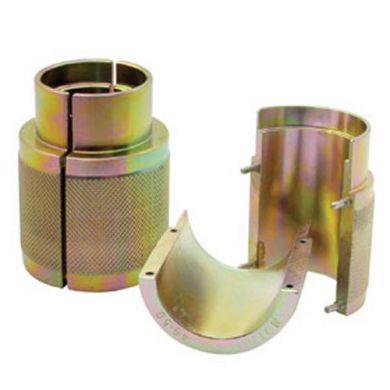

Dato che ho lavorato sulla forcella per mettere i pompanti dilone...nel rimontaggio ho sbeccato di un pelo il paraolio..in casi dovesse perdere sostituiro' i paraoli, per questo come gli battete in sede?
nn vorrei rovinarli nuovamente!

paraoli vecchi tra quelli nuovi e un pezzo di palo di un cartello stradale.

neeko72 ha scritto:con l'apposito attrezzo...non costa nemmeno chissachè...
Dove lo hai preso Neeko?
prezzo indicativo?
