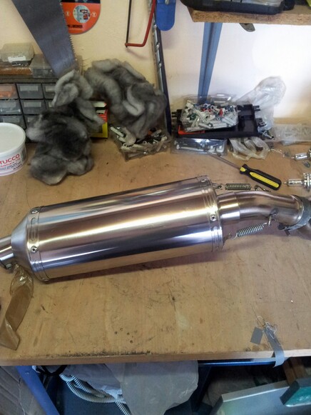

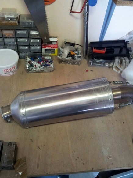

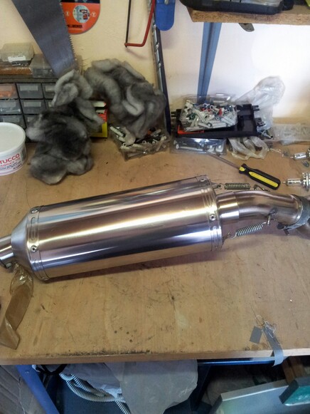

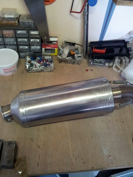

Messaggio da Colele » dom apr 14, 2013 2:06 pm
Salve salve!, oggi mi sono messo d'impegno nell'intento
di lucidare quel scarico usato...
Mi sono procurato una pasta apposita per questa
impresa e ovatta più tanta pazienza e olio di gomito
e questo è il mio modesto risultato:
Prima...
... Dopo...
Messaggi: 21147
Re: lucidare scarico usato
Messaggio da sniper765 » dom apr 14, 2013 2:17 pm
beh, cavolo, pare nuovo!

Messaggio da Twostrokes » dom apr 14, 2013 5:43 pm
Complimenti: ottimo lavoro! :wink:

Messaggio da Hyperion » lun apr 15, 2013 12:32 am
Colele ha scritto:Salve salve!, oggi mi sono messo d'impegno nell'intento
Modesto un par di ciufoli... ti è venuto decisamente bene!! 8)
A me i collettori del fazer erano venuti a specchio più o meno come la tua foto.... solo che col tempo che ci ho impiegato... se facevo straordinari a lavoro invece di fare le pippe allo scarico con strofinacci imbevuti di smack brillacciaio o sidol... ecco... con lo stesso tempo ci facevo i soldi per comprarmi direttamente il completo nuovo aftermarket... :lol: ovviamente tutto a mano...
Lungo, estenutante, ma anche appagante... 8)
