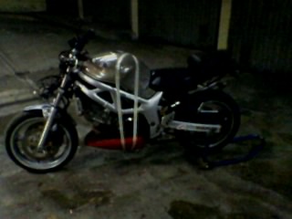

Ciao a tutti ho l'sv 650 del 01 da 4 anni ho quasi 70.00 km.. e ora dopo il 29 volo e il terzo manubrio piegato lo smontata tutta e ho incominciato a stravolgerla!..
ieri al garage! E da sempre che vorrei metterci i semimanubri perchè in piega con il manubrio largo mi sento instabile e scomodo (solo in piega), e ora gli ho trovati della accossato e sono più alti di 4 cm rispetto all'originale dell'sv s. L'unico dubbio: la strumentazione che ho ora sul manubrio riesco a farcela stare sui semimanubri? Devo cambiare la pompa dei freni?... Spero che qualcuno mi possa aiutare a capir meglio il da fare prima di comprarli!! CIAO CENTAURI!!

comunque, montare i semi non è così semplice. i supporti strumentazione non ti permettono di montarli sotto la piastra, quindi o cambi il supporto oppure lo tagli e lo risaldi in modo da farci stare i semi (in pratica, sono due anelli collegati da una piastra.... devi accorciare la piastra in modo che l'anello superiore si abbassi di quei 3 o 4 cm che permettano al collare del semimanubrio di montarsi sotto la piastra)

Grazie per la dritta, la strumentazione lo rotta nell'incidente e l'ho già tolta, per sostituirla con una di quelle piccole digitali che devo ancora prendere. Davanti ho già comprato un musetto sportivo da motard, per qui quella piastra la sfilo via togliendo la piastra superiore, non l'ho mai fatto spero di non fare danni!! ho paura che poi la pompa del freno che ho io (la sua originale) non ci stia sul semimanubrio..ho sbaglio?..per il resto dei cavi non credo sia un problema...?
