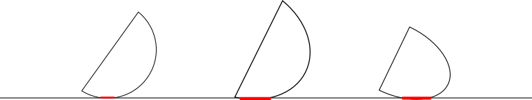

Perchè se il profilo della spalla è troppo verticale col caspio che lo fai appoggiare a terra (pensa a quanto stretto è il cerchio dell'sv). Faccio un disegnino veloce:
caso 1- gomma tonda -->poca impronta a terra in piega
caso 2-3 gomma a punta --> tanto appoggio in curva
La differenza fra il 2 e il 3 è che il 3 ha la spalla molto verticale (come di norma succede sulle gomme anteriori) ed è geometricamente impossibile farla toccare a terra prima di raggiungere altri limiti di piega (della moto o dell'altra gomma).
Considera che l'SV ha la gommina dietro stretta che assomiglia molto al caso 3 ed hai la risposta. Probabilmente la stessa gomma su un canale mezzo pollice più largo si chiuderebbe senza problemi.

Quindi se nel mio caso ho chiuso di più l'anteriore ripsetto al posteriore (diametralemnte opposto ad esempio al mio vicino con il multistrada), significa che la gomma anteriore dell'sV è più vicina al disegno due rispetto al tre ?stez90 ha scritto:Perchè se il profilo della spalla è troppo verticale col caspio che lo fai appoggiare a terra (pensa a quanto stretto è il cerchio dell'sv). Faccio un disegnino veloce:
stez90
- Messaggi: 1744
- Moto: XSR900GP, M4
- Località: PD
Re: Dimensione gomma posteriore ed appoggio a terra
Ni. Al ragionamento di prima bisogna aggiungere il fatto che la moto ha DUE gomme, diverse tra loro. Al variare della larghezza della gomma la moto si inclina diversamente e fa lavorare diversamente anche l'altra gomma.
Per capirci, immagina una moto "stesa" in piega. Se allarghi la gomma posteriore il retro della moto tende ad "alzarsi" rispetto alla strada, no? Ti ritrovi con la moto ruotata, con il muso più vicino al terreno, il retrotreno leggermente più alto e le gomme che lavorano con angoli diversi rispetto all'asfalto. Evidentemente l'accoppiata di misure ant/post dell'sv non è azzeccata da questo punto di vista.
