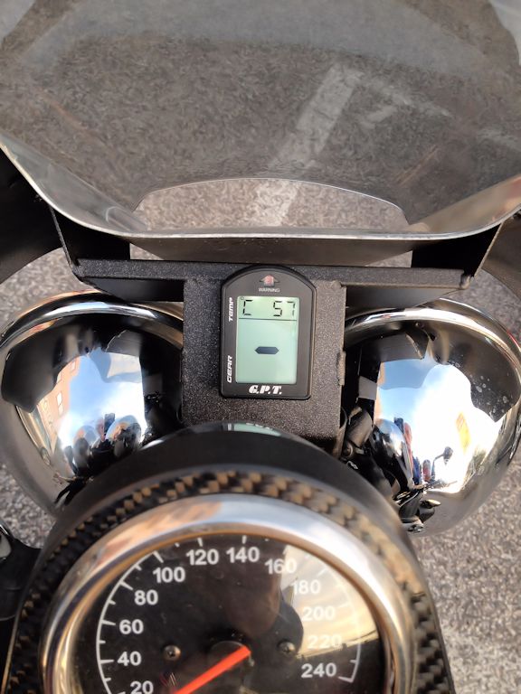

Alla fine l'ho montato (o meglio, il mio meccanico ci è riuscito :wink: ): GPT GI5001 :freccia: è digitale ed il display indica contemporaneamente la marcia inserita e la temperatura dell'acqua (da 40° a salire, con allarme preimpostato a 120°, ma tanto la ventola attacca da sola sui 98°...). Bella l'illuminazione notturna e ben visibile di giorno :up:

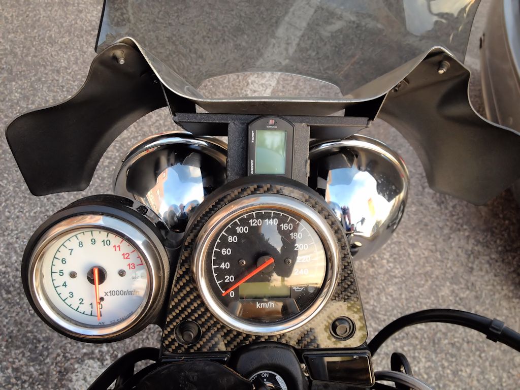

Sulla mia SV-Speedzata l'ho alloggiato sul supporto centrale del cupolino RoadRacing della Speed.
Le marce sono indicate quando la moto è in movimento (il trattino -in foto- compare invece quando è in folle o con la frizione tirata).
Seguendo le istruzioni allegate, abbiamo trovato difficoltà nella memorizzazione delle marce: poi però è riuscito a collegarsi alla bobina prendendo un segnale più pulito e tutto si è risolto :wink:
Il bulbo per la temperatura è stato fissato nel tubo in gomma del radiatore, senza problemi.
Domanda: partendo con la moto fredda, qual'è la temperatura dell'acqua dalla quale si può cominciare a tirare un pò di più?
