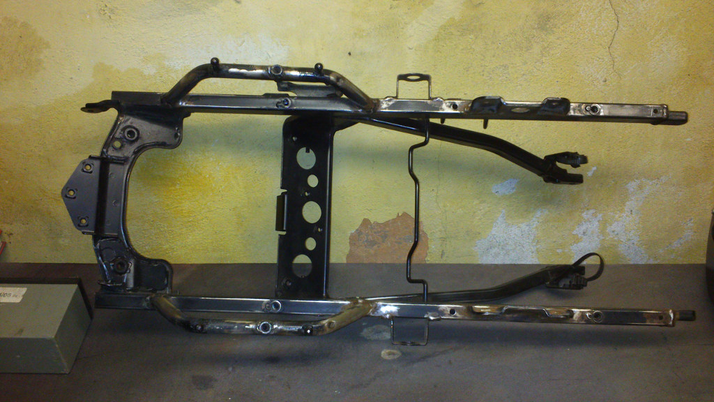

Sono l'unico che ha trovato la verniciatura fatta male, anzi dimmerda, nelle SV o moto in generale?
Fortuna e ripeto fortuna che ho smontato mezza moto ( l'anno scorso ) ed ho trovato evidenti segni di ruggine nel telaio reggi sella.
Prendo la spazzola di ferro per rimuovere la ruggine e sorpresa delle sorprese, in alcuni punti la vernice si sfoglia, lasciando a nudo il metallo, non zincato e nemmeno preparato con un fondo antiruggine.
Quello che più mi ha roso il cul.. è stato trovare ruggine, poca e superficiale per fortuna, nelle saldature.

Preparo il telaio per la verniciatura, convertitore sulla ruggine e carteggiatura fine sulla vernice ancora in buone condizioni. Inizio a stendere il fondo, e in alcuni punti la vernice "in buone condizioni" si stacca a bolle, come se avessi usato lo sverniciatore chimico. E anche qui, rimane a vista il metallo nudo, senza ruggine e senza fondo.
Stesso schifo sul parafango in plastica, in alcuni punti la vernice si stacca solo grattandola con un ungia.
Dove la vernice tiene, è un'ottima vernice, ho passato il parafango con tera abrasiva grana 100 su tampone di gomma ( si, cento, come se dovessi levigare del legno ) e si è appena segnata, anzi, sembra che la abbia lucidata...

Capita in qualche moto. L'ho visto in diverse Hornet del 2002/2003.

Di solito, per l'acciaio si usa verniciatura a polvere con carica elettrostatica. Non so se valga la stessa cosa per l'alluminio...

quello non e' alluminio quella roba e' ferraccia zozza "acciaio di bassa lega" l'alluminio "anticorodal o peralluman o ergal" non ossidia e non lo fa' in quella maniera

neeko72 ha scritto:moto comprata nuova da te presso concessionaria?
comprata da concessionario di seconda mano, 11 anni fa. 1500 km, resa per uno scooterone
