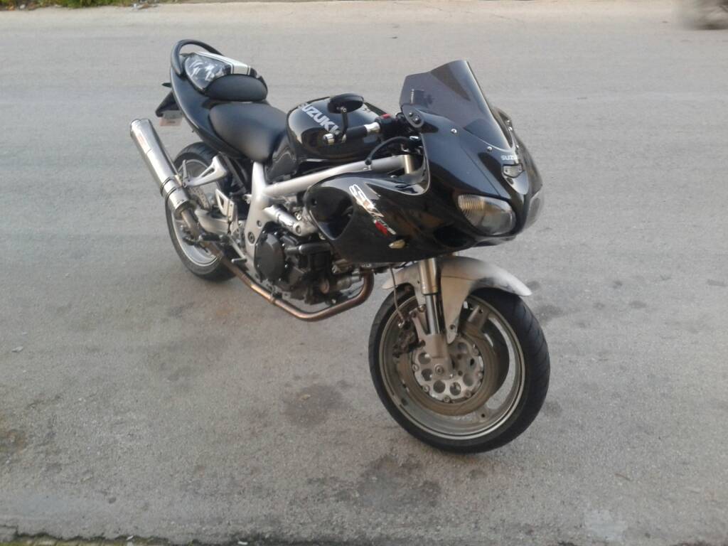

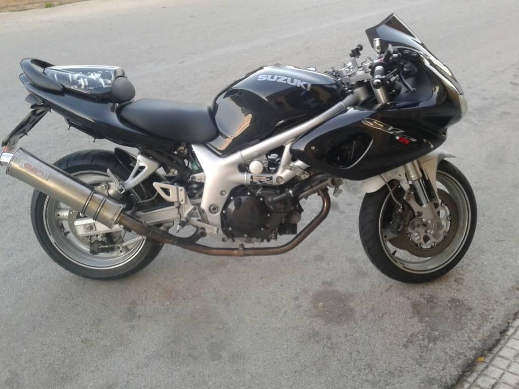

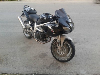

Sono riuscito a montare la ruota originale con il perno ruota sv, realizzando una boccala a misura e una boccala filettata interna estena per adattare la filettatura del nuovo piedino. a voi i commenti.

Ciao mau, i dischi sono quelli del gsx, i cerchi come misura sono identici quindi non ho avuto problemi, l'unica cosa ho dovuto spessorare il sensore di 3mm perchè quello del gsx era piú grosso. Con il tuo cerchio penso troverai qualche problema perchè se non sbaglio il canale è piú lungo e i dischi originali del 1000 sono piatti.

Cerchio allineato dischi ripuliti, adesso manca solo la verniciatura del parafango e il montaggio carene inferiori dopo di che altro progettino, che mi avevo fatto realizzare tempo fa in modo inadeguato e con molto dispendio di denaro, adesso ho trovato il modo di realizzarlo a costo più contenuto e renderlo affidabile.

Purtroppo è fatto per la gomma da 70, e quindi non si può abbassare, causale staffe troppo alte, comunque dipinto di nero si noterà meno
