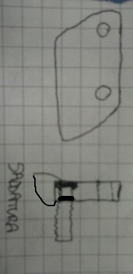

Ho in mente di mettere tutto l'impianto frenante brembo
la pompa l'ho già, la devo mandare a revisionare
devo prendere pinze e adattatori
a questo punto volevo chiedere a chi ne sa di più, siccome gli adattatori alla fine mostrano le 4 viti di fissaggio, le due alle pinze e le due alla forcella, mi chiedevo se fosse possibile prendere degli adattatore però con foro più piccolo per le viti della forcella e filettarlo cosi da avvitarci un prigioniero e saldarlo dal lato visibile cosi che una volta montati si vedrebbero solamente le due viti delle pinze e le altre sarebbero nascoste.

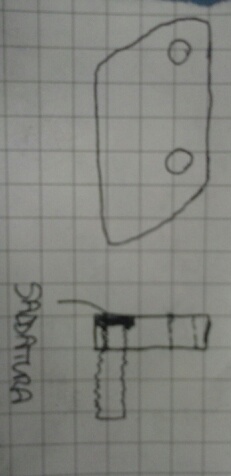

La mia idea sarebbe una cosa del genere
cosi da non vedere le viti della forcella

la prima cosa che mi viene da pensare è che gli adattatori saranno in alluminio, ed i bulloni in acciaio.
Come li saldi? Se invece l'adattatore è anch'esso in acciaio allora è fattibile.

Messaggio da mao80 » mer feb 25, 2015 4:18 pm
Pensavo di fare tutto in acciaio
cosi da non aver problemi.
perché alluminio si dovrebbe creare dal pieno per ottenere lo stesso risultato ma li servono macchinari,frese invece cosi dovrei riuscire con poco a farlo io.

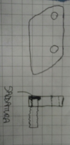

Messaggio da Geme1 » mer feb 25, 2015 5:24 pm
Visto cosi non mi sembra un grandissimo sbattimento ne ha realizzarli ne ha montarli, io ho su quelli per le nissin ed effettivamente danno un pò nell'occhio la testa delle viti attaccate alla forcella, solo che farei una seconda saldatura sul lato interno verso la forcella come nel disegno qui sotto
Geme1
Messaggi: 1486
Moto: Cbr600rr/ex sv650s
Nome: la viziata
Località: Milano
Re: adattatori pinze brembo saldati
Messaggio da Geme1 » mer feb 25, 2015 5:25 pm
Solo che per una saldature del genere l'ideale sarebbe una saldatura al tig, la quale riesce a saldare il metallo in profondità

Messaggio da mao80 » mer feb 25, 2015 6:39 pm
Geme1 ha scritto:Visto cosi non mi sembra un grandissimo sbattimento ne ha realizzarli ne ha montarli, io ho su quelli per le nissin ed effettivamente danno un pò nell'occhio la testa delle viti attaccate alla forcella, solo che farei una seconda saldatura sul lato interno verso la forcella come nel disegno qui sotto
si volendo si può saldare anche internamente, ma già avendo fatto il foro filettato con il prigioniero avvitato dentro dovrebbe già tenere di se, la saldatura esterna dovrebbe bastare, altrimenti c'è da svasare sia esterno che interno ma cosi riduci la parte filettata.
ora devo solo trovare le misure di un adattatore brembo, ho visto che è solamente un piatto quindi non dovrebbe essere complicato il lavoro

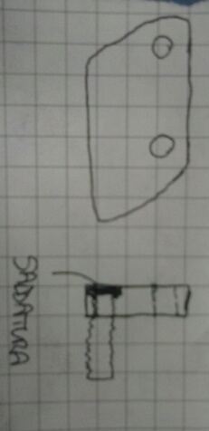

Messaggio da mao80 » gio feb 26, 2015 1:19 pm
Ho visto il topic di vendita qui sul sito degli adattatori e sono in ferro 275jr quindi li potrei fare anche in ferro?
