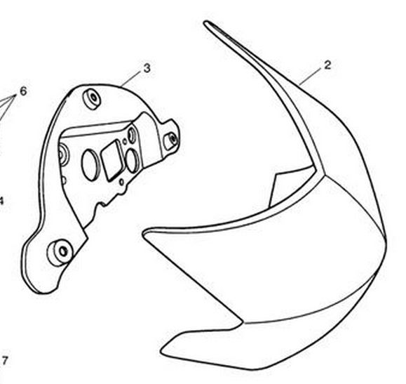

avrei da risolvere un problemino...ho da poco comperato un cupolino in vtr(mannaggia quando l'ho fatto) di una speed il quale non ha gli attacchi peravvitarci la piastra in plastica.
In pratica devo unire la parte 3(in plastica nera penso abs) alla parte 2 in vtr,non potendo entrare da dietro non posso usare la vtr perche' non riesco ad entrarci sisicamnte,quindi mi servirebbe una colla che disposta su tutto il perimetro della parte 3 unisca i 2 pezzi.
Il problema e' che tipo di colla usare!
silicone,epossidica bicomponente...altre idee di attacco
sbizzarritevi!!

Io non li incollerei assieme. Ma annegherei dei dadi nella colla epossidica da fissare al cupolino.
Così da "creare" i fori per fissare la piastra.
La sfiga diventa che non so come sia stata fatta quella VTR... Possono anche infatti aver usato poliestere e vinilestere per montare assieme la fibra di vetro. Una alternativa potrebbe essere il poliuretano monocomponente...

Usa lo stucco per vetroresina (poliestere) che è bello addensato e sta in posizione, lo usi per bloccare i dadi come dice Pike.. Il top sarebbe mettere in posizione i dadi con dentro già le viti trattate con un distaccante, usando la piastra (con distaccante pure lei) come dima.. Così sei sicuro dell'allineamento... Una volta asciutto molli le viti (il distaccante te lo permette), togli la piastra e sotto hai delle sedi con dado perfette..
