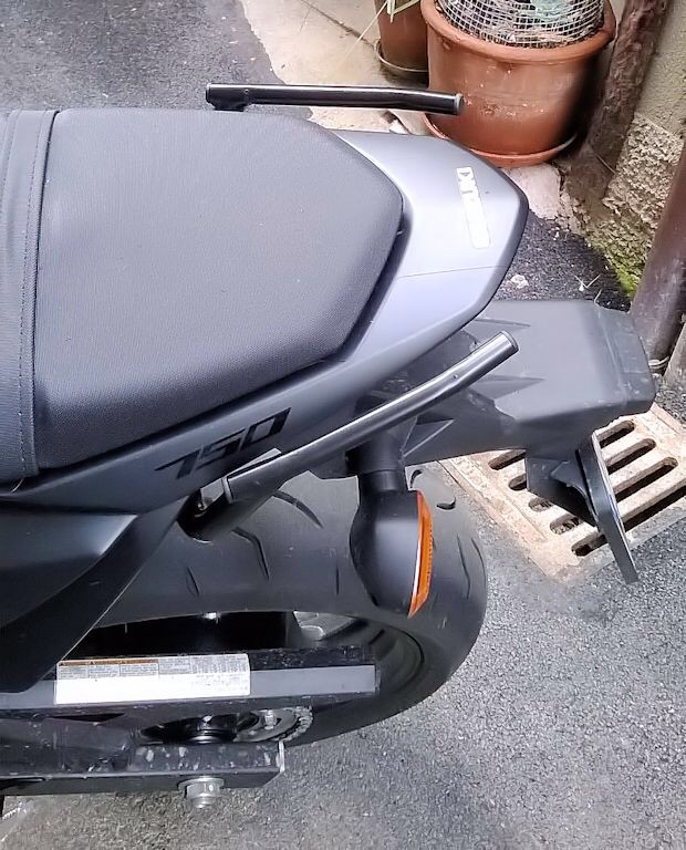

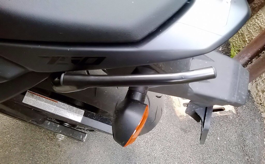

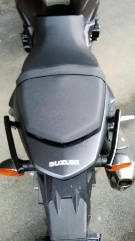

Bell'idea però io le maniglie le avrei create tipo la fz1
tipo la prima foto cosi togliendo anche il bauletto rimanevano in linea con la moto.
http://www.forumtriumphchepassione.com/ ... ggero.html
Immagine Immagine

mao80 ha scritto:Bell'idea però io le maniglie le avrei create tipo la fz1
la posizione delle maniglie è figlia di qualche prova fatta staticamente, pare che così si senta più comoda, piuttosto che avere le maniglie in posizione più avanzata.
però concordo sul fatto che sarebbero state esteticamente più gradevoli se messe "piatte" e non "all'insù"
