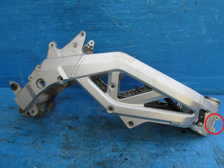

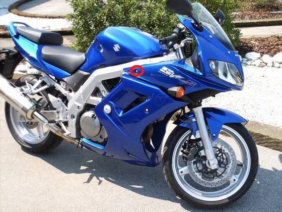

Ciao ragazzi so che se ne parlato tanto e immagino lo sconforto ha rileggere tutto ciò .... ma la mia perplessità è questa !!! trasformare la Sv 650 N in S è cosa possibile !! ma ... sapete spiegarmi il motivo per cui io ho l'attacco per il telaietto anteriore sul telaio della N sotto al fare ma non ho le fessure per le viti dei fianchetti per il cupolino !! ho notato che sono solo quei due fori a mancare !! praticamente perche hanno fatto una cosa del genere !!!
in rosso sono le fessure con rispettive viti per cupolino !

CIoè per non complicarmi la vita dovrei cavare 2 fori dal telaio ?

Il cupolino è sorretto con delle staffe di lamiera fissate all'interno del telaio.
Verifica perché dovrebbero esserci dei fori filettati

Praticamente sotto la piastra c'è un continuo del telaio base di circa 5 cm neanche di lunghezza su cui sono situati 2 fori filettati verticali leggermente spostati!!! quelli dovrebbero servire per il telaietto anteriore che va montato per sorreggere il cupolino giusto !!!? non capisco se nella versione N cè sto continuo del telaio base perche non hanno fatto quei 2 fori !! cosi non sarebbe servito cambia piastra forcelle ecc !!

intendo dire che la N ha questi due fori e non capisco se siano per il telaietto anteriore per il cupolino della versione S

I fori sul cannotto servono per il fissaggio del telaietto reggi strumentazione, fari e semicarena nella versione s
Inoltre il cupolino è fissato nel punto cerchiato in rosso nella prima foto con due staffe che spuntano dall'interno del telaio.

Come dice Mark le viti che hai evidenziato nel primo post non vanno dirette a telaio ma a delle staffe in lamiera. Il foro filettato è all'altezza delle viti che vedi all'esterno, ma si trova all'interno della trave del telaio.
Quelle invece davanti al cannotto di sterzo son del telaietto del cupolino.
