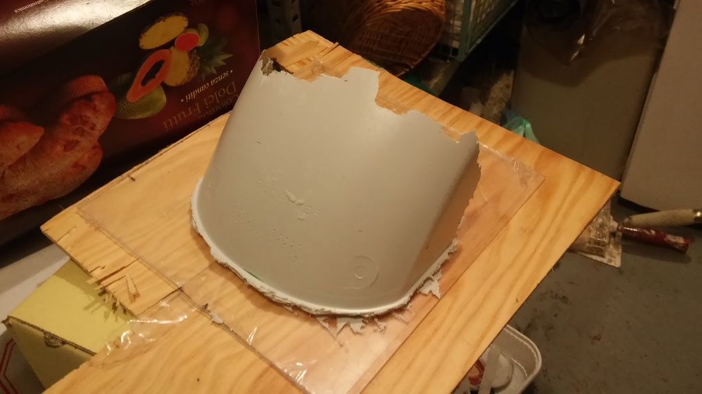

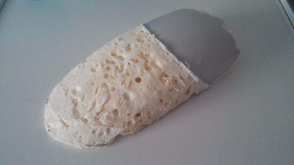

Messaggio da Bruce0992 » lun mar 28, 2016 4:51 pm
Secondo passaggio:
Ho usato la schiuma di poliuretano per avere materiale facilmente lavorabile e adattabile alla forma prefatta dell'interno del parafango.
Una modifica che di potrebbe fare sarebbe creare delle prolunghe nascoste sotto al parafango in modo da fissare l'estensione con le due viti già utilizzate per fissare quest'ultimo. Si otterrebbe una struttura molto più stabile e basterebbe il silicone per reggere il tutto, no?

Messaggio da stez90 » lun mar 28, 2016 5:13 pm
Puoi spiegare un attimo il workflow che vuoi seguire? Mi son perso.. Perchè lo stampo dell'interno del parafango? Quanti calchi/stampi farai per ottenere il pezzo finale?

Re: Work in progress
Messaggio da Bruce0992 » lun mar 28, 2016 6:32 pm
Allora:
Ho fatto il calco interno per avere una superficie già finita.
La schiuma la sagomerò e poi la finirò con lo stucco. Ciò per avere un supporto e non lavorare in aria.
Una volta finito il modello in stucco e schiuma, farò il calco negativo in vetroresina, e con quello potrò fare tutti i positivi che voglio ;)

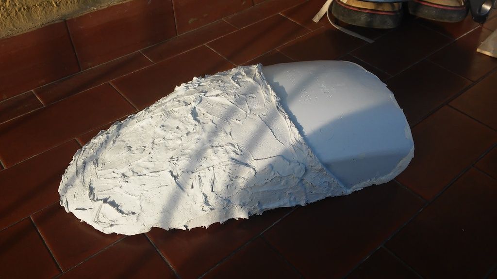

Messaggio da Bruce0992 » mar mar 29, 2016 4:05 pm
Inizia a prendere forma
Ora vado di stucco

Re: Prolunga parafango FaiDaTe
Messaggio da Bruce0992 » mar mar 29, 2016 6:45 pm
Stuccato
Ora va levigato

Bruce0992
Messaggi: 1240
Moto: Suzuki SV 650 k7
Nome: Phoenix
Località: Como
Messaggio da Bruce0992 » mar mar 29, 2016 7:00 pm
Benone! Ora ho ridato l'alcol polivinilico al parafango per copiare la forma dei due fori delle viti sulla forcella, così sarà super resistente e se vorrai potrai non usare più le viti ;)
