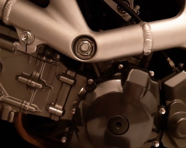

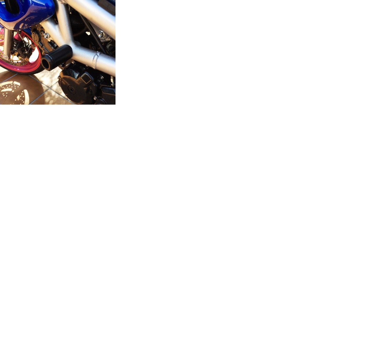

Chiedo a voi più esperti un aiuto. Ho comprato dei tamponi paracarena/serbatoio per la mia SV650 prima serie (presi su e-bay) in teoria molto semplici da installare. Per farlo occorre però smontare la barra/viti/controdado del supporto centrale motore (lo potete vedere in foto). Il fatto strano e che non riesco a svitare la vite principale che tiene la barra filettata...nemmeno con tutta la forza che ho in corpo! :testacalda: Ho anche svitato il controdado di tenuta (per intenderci quello che ha bisogno del suo apposito attrezzo per essere svitato) ma nulla da fare. Ho provato a dare WD40 e attendere per vedere se si muoveva ma nulla. Il dado non si svita eppure non c'è un filo di ruggine o sporcizia. :oddio:
Quindi le domande che mi faccio sono...lo sto facendo nel modo giusto?? Io ho seguito il manuale di officina nella sezione "smontaggio motore" di quel supporto.
Se qualcuno di voi ha mai smontato o sostituito quel supporto, mi può dire se ci sono indicazioni particolari da seguire?

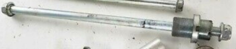

La vite "sdronza" che non molla
Barra originale

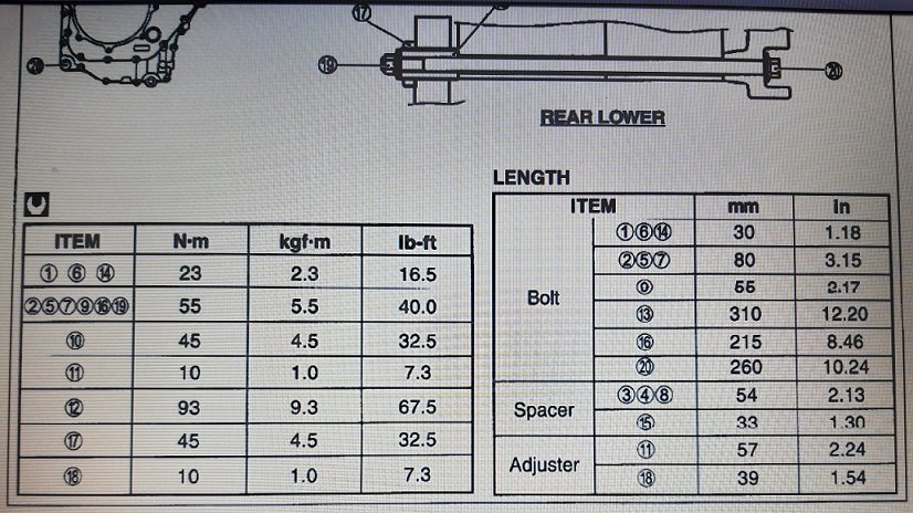

Esattamente Sniper 765 :up:
Serraggio a 55 N/m come riportato dal manuale (bullone n.19)...ma se così fosse avrei già fatto il lavoro.
Proprio non riesco a capire :dubbi:

I tamponi sono quelli che vedi in foto. A prescindere dall'utilità o meno che possono avere (sempre a discrezione) io ho scelto questi per tre motivi:
1) L'installazione viene fatta togliendo la barra filettata originale con una identica (solo un pò più lunga) e sostituendo anche i bulloni con il vantaggio che i pezzi originali saranno sempre a disposizione (in caso di caduta intendo e qui mi tocco le p....)
2) In caso di caduta il tampone non dovrebbe esercitare forze tali da rovinare i supporti motore, come magari può capitare con i classici tamponi a vite.
3) La posizione..non danno fastidio alle ginocchia ed ai movimenti in generale (perchè visti e provati tempo fa su un'altra SV) e poi esteticamente non li trovo invasivi.
Detto ciò..ho paura di spaccare tutto perchè quel dado maledetto non molla.
E se qualcuno se lo sta chiedendo...non sto tirando il dado dal senso di avvito :lol:

No non sono quelli e non vanno attaccati li..vanno installati nel foro del telaio dove c'è il bullone che tiene la barra filettata del supporto centrale del motore. La marca è MSlider (io non la conoscevo), li ho acquistati su ebay. Hanno anche un sito msliders.com. Guarda attentamente la mia prima foto e capirai

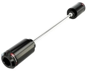

Messaggio da Bario » ven apr 10, 2020 5:37 pm
Sono questi e sono fatti così...hanno la barra da sostituire all'originale
