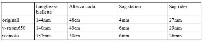

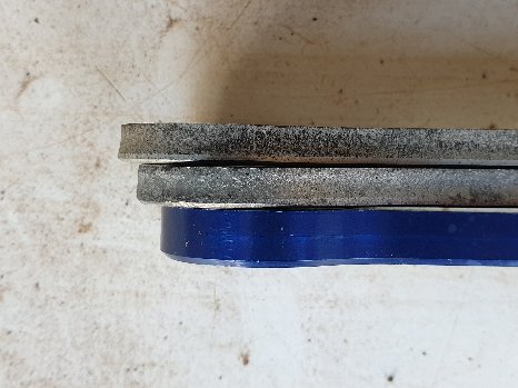

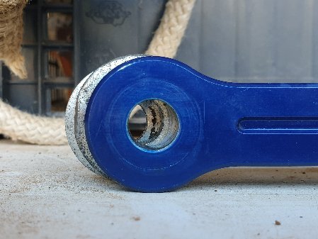

Messaggio da sniper765 » gio set 23, 2021 10:52 pm
duuuuuuuunque,
oggi finalmente ho fatto un po' di prove con le biellette.
per fare una cosa ben fatta (spero) ho deciso di spenderci tempo e fare le varie misure del caso sia con le originali (quelle che stavo usando), sia con quelle del v-strom650, sia con quelle rosmoto.
praticamente misura-smonta-rimonta per 3 volte... cosa non si fa per la "scienza" del forum...
allora, per ora metto le foto del paragone tra le tre biellette e la tabella con le misure che ho preso, per un "come vanno alla guida quelle del v-strom" mi toccherà aspettare di provarla un po' meglio; sia perchè dopo aver finito tutto si era fatto tardino, sia perchè ho fatto un percorso breve e trafficato, sia perchè mi sono ricordato (tardi ormai) che avevo ancora il precarico per l'uso in coppia (e si legge nei valori)...
però, però... la sostanza non dovrebbe cambiare...
p.s. sul confort posso già dire che una posizione di guida [per me] confortevole come con le originali non c'è, già con queste si sente la differenza, anche se la posizione è più accetttabile che con quelle ancora più corte.
