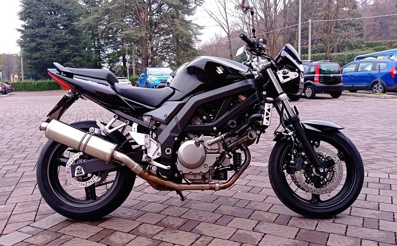

Re: Terminale RoadItalia Ovale e regolazioni
Ciao a tutti!
Oggi ho ritirato la moto dall'officina che si è occupata del montaggio del terminale di scarico e del manubrio. Avevo proprio voglia di motocicletta e, nonostante il clima invernale, sebbene addolcito da chissà quale fenomeno naturale, ho fatto una cinquantina di chilometri per provare il nuovo assetto.
Oltre ai montaggi di cui sopra, ho chiesto di riallineare la forcella alla piastra di sterzo dato che era stata sfilata di un centimetro e di verificare la tensione della catena.
Partiamo dallo scarico: il sound è ok, non esagerato e mi va bene così. L'estetica della moto è molto migliorata. Ora è cattivella al punto giusto e mi fa godere. Il metallo a contrasto col nero della carrozzeria, lasciato senza adesivi e leggermente accorciato da il sapore "garage" che cercavo.
Per quanto riguarda la resa, forse si è persa un po' di fluidità sotto i tremila giri ma standoci davvero poco in quei regimi non posso dirlo con certezza. Ho spalancato in qualche occasione e la moto è salita sempre bene. Non ho percepito irregolarità del motore, sfiati, borbottii né altro.
Manubrio: col manubrio originale sentivo che le mani poggiavano principalmente sulla parte più vicina ai mignoli mentre col manubrio nuovo, meno chiuso, il palmo poggia in maniera più uniforme. Non ho avuto né formicolii ne quel dolorino al gomito destro avvertito durante l'ultima uscita.
Forcella rinfilata: ora sono davvero più comodo. Non sento più di cadere in avanti e di dovermi sorreggere con le braccia. Ho terminato il giro senza alcun affaticamento. Non mi sembra di aver perso in maneggevolezza forse anche grazie al manubrio che è un centimetro più largo dell'originale.
Tensione della catena: prima della verifica della tensione la moto strattonava in uscita dalle rotonde, dava un colpo secco. Oggi uscivo bello fluido, sembrava quasi che fosse attenuato l'effetto on/off. Chiedo ai più esperti se la mia osservazione può essere corretta.
Insomma, ho goduto come un riccio. Quanto è bello andare in moto, non me lo ricordavo più, o forse non ho mai avuto una moto facile e divertente come questa.
Ora provo a mettere una foto scattata oggi. Lo sfondo incasinato non aiuta a far risaltare la sagoma della moto ma rimedierò in futuro.
La prossima modifica riguarderà gli specchietti e l'acquisto dell'unghia monoposto. Ciao per adesso e come sempre, grazie.
- Allegati
- FOTO SV ok.jpg (154.12 KiB) Visto 9955 volte
Si sì, è possibile che una catena molto lasca accentui l'effetto on-off.
Molto bella così la moto, pulita, "giusta". E belli anche gli steli forcella verniciati neri, ci stanno molto bene.
Quale manubrio hai poi scelto?
