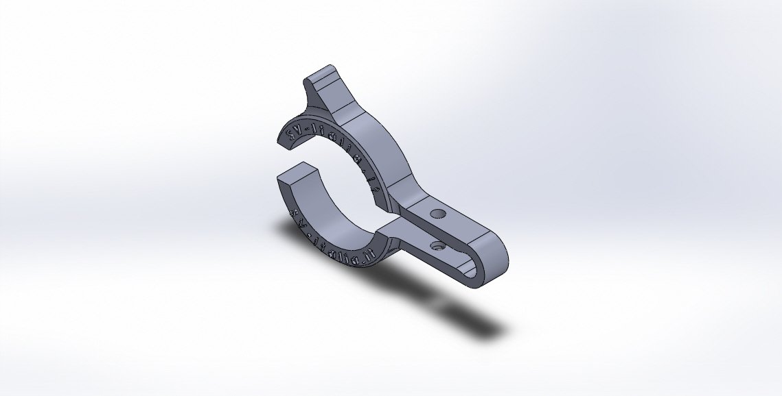

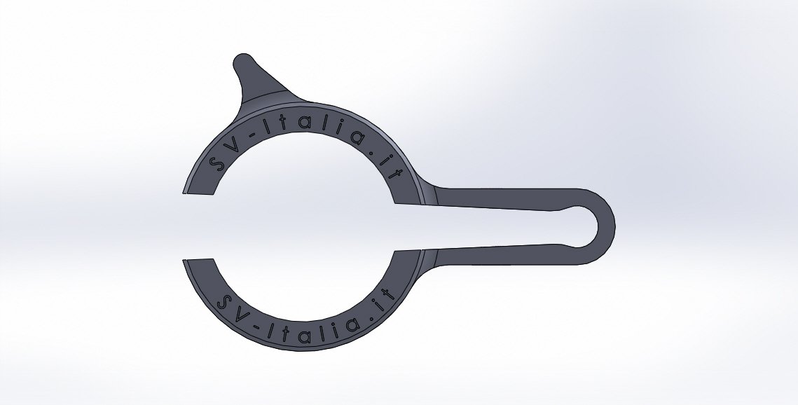

Leggendo alcuni messaggi, ho capito che esistono dei CC per moto e la cosa mi ha incuriosito dato che era una necessità di cui avevo sentito l'esigenza già parecchi anni fa...poi è calato drasticamente l'utilizzo della moto dopo l'ampliamento familiare :D , quindi non ho più approfondito.
A parte la versione "Premium" di Skywalker, scopro da Sniper, che esistono delle versioni più economiche e soprattutto facilmente replicabili.
Mi son fatto mandare tutto il materiale che lui ha raccolto, ci siamo scambiati qualche messaggio ed in un paio di orette di disegno (ricordo sempre che NON sono un disegnatore, quindi abbiate pazienza) oggi ho fagocitato ciò:
Rispetto a quelli che si trovano online ho semplicemente aggiunto la doppia scritta ed una sede esagonale per fare stare il dado M5. È previsto l'utilizzo di un "pomellino" di tipo GoPro per il fissaggio, ma nulla vieta che si possa fare di meglio.
Ovviamente è un disegno fatto più o meno in velocità e non è finito in quanto manca lo scarico dove si posizionerà la manopola.
Suggerimenti? Critiche? Ulteriori modifiche?
Grazie

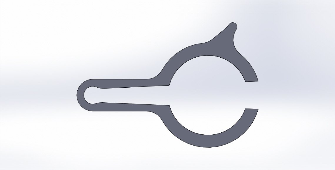

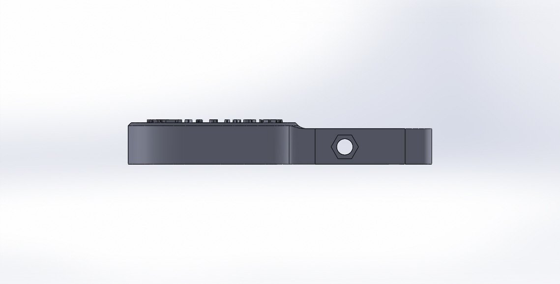

Questa è la faccia che mancava

Beh, è sicuramente molto interessante.
Quello della Atlas che ho io funziona bene, ma pesa parecchio, e questo disturba un pochino nel controllo veloce/fine della manetta.
Sul tuo disegno ho un unico dubbio: quanto è lungo il "becco" anteriore (quello che dovrebbe poggiare sulla leva del freno)?
Lo chiedo perché non vorrei che, con la leva posizionata molto in avanti, rischiasse di non arrivare ad appoggiare.

A memoria ci sono 65mm tra il centro della manopola ed il centro del becco (inteso come centro circonferenza interna)
Sono misure copiate pari pari dal file originale, i diametri e la lunghezza li ho mantenuti, tutto il resto è differente e disegnato da zero.
Se puoi, prova a verificare se è sufficiente. Grazie
F. Taglioni
Messaggi: 4390
Re: Cruise Control meccanico SV-ITALIA
Messaggio da skywalker67 » ven apr 07, 2023 6:31 pm
Ora sono a circa 650km dalla moto ... ... ma quando torno a casa (lunedì) verifico sicuramente.
65mm comunque mi sembrano più che sufficienti, avevo avuto l'impressione che fossero poco più della metà e avevo quindi espresso il dubbio.

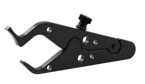

L'altro throttle lock che ho visto su internet, in metallo con due pulsanti, prevede di premere il pulsante di sblocco per poter chiudere il gas.

Pike, tu ti riferisci a quello che ho io, si chiama Atlas Throttle Lock.
Funziona anche quello per attrito, ma ha due pulsanti: uno per l'ingaggio ed uno per lo sgancio.
È più immediato di questo, ma più costoso e più pesante.

Mah, dunque, è vero che io ho una leva aftermarket (pompa Brembo) e manopole idem (Barracuda), ma io un cm in più glielo farei.
Messaggi: 21271
Messaggio da sniper765 » lun apr 10, 2023 11:44 pm
Domani prendo la stessa misura anche io, ho la leva regolabile della Evolution Italy che si può allontanare molto dalla manopola (6 posizioni mi pare); prendo la misura più lontana e la riporto qua, così ci mettiamo al sicuro.
