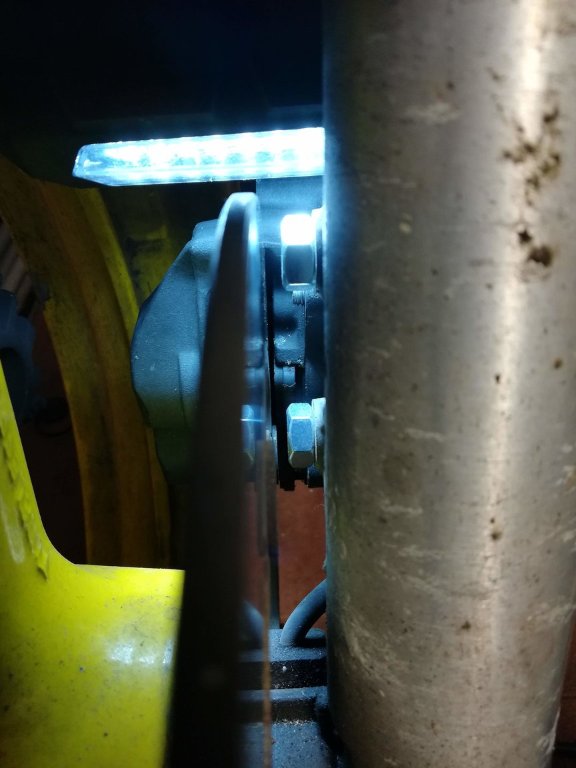

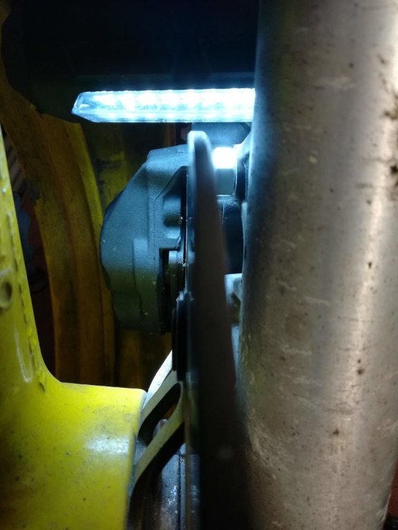

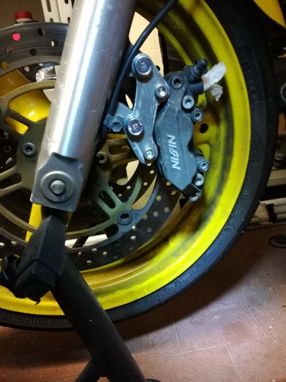

Oggi ho montato il manichino.
Fatto artigianalmente, mi serviva solo per capire se la posizione dei fori rilevata fosse corretta.
Direi che ci siamo, devo spostare di 1mm in fuori i due fori di fissaggio della pinza perchè la pinza sfiorava il disco (recuperando il gioco tra vite e foro già non toccava più).
La pinza è ben centrata sul disco con un distanziale di 6mm (come in effetti rilevato da cross)
