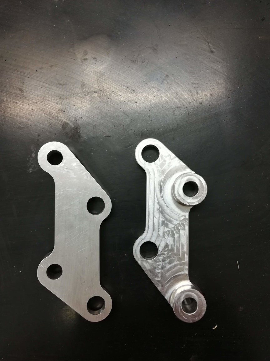

con estrema calma, sono arrivati gli adattatori! dal pieno in ergal..
montati e spurgato l'impianto. non ho ancora fatto foto al lavoro finito, ve le manderò quanto prima.
per la realizzazione degli adattatori in serie, il fornitore a cui li ho chiesti mi ha detto che non c'è nulla da fare. mi chiederebbe una cifra spropositata e non converrebbe nè a noi nè a lui.
ne ho un altro a cui potrei chiedere, ma in questo periodo è un gran casino fare qualsiasi cosa!
purtroppo dovrò sostituire la pompa con ogni probabilità.. sarebbe da revisionare. nonostante i pochi km, il movimento della leva fa molto stick-slip, è spugnosa e con pochissimo mordente (anche le pastiglie sono vecchie, devo ancora cambiarle).
sto guardando delle radiali (19x19 e 19x21) Nissin e Braking, e sono un po' più orientato verso la 19x19.
vorrei sentire i vostri pareri, comunque. la soluzione più economica ovviamente sarebbe revisionare la pompa originale.. ma ne varrebbe la pena?

- Allegati
- rsz_adattatori.jpg (147.56 KiB) Visto 11407 volte

Caspita che belli questi adattatori, bel lavoro hai fatto fare.lo_zarro ha scritto:con estrema calma, sono arrivati gli adattatori! dal pieno in ergal..
