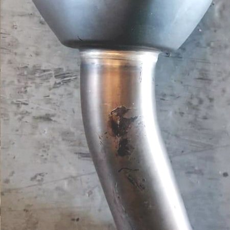

Ciao ragazzi, volevo chiedervi un consiglio: a chi potrei rivolgermi per ripristinare questo difetto sullo scarico? Altrimenti è un lavoro che si può fare in casa?
Perché lo slip on è in titanio, ma non so se lo è anche il raccordo: nel primo caso se grattassi si riformerebbe comunque il film di ossido naturale, altrimenti bisognerebbe applicare qualche prodotto per proteggerlo.

L'immagine non è visibile.
Re: "Riparazione" marmitta
Editato e ho lasciato direttamente il link!

Non riesco a capire che difetto sia. Dalla foto sembra come se fosse sfogliato...ma ovviamente deve essere solo un effetto ottico, il collettore dovrebbe essere in titanio come il corpo del terminale.

Strano difetto, ingrandendo la foto sembra arrugginito, e poi sfogliato come se avesse un rivestimento.
Il che è strano se è veramente titanio.
cercando in giro, su uno scarico in titanio della Roads, ma nella saldatura, uno si è trovato qualcosa simile a ruggine.
Incollo la risposta:
"Il costruttore ha detto che non è ruggine ma è ossidazione da condensa dei gas di scarico e consiglia di dare "una bella passata con una spazzola in ferro o carta seppia, e una pennellata di convertitori anti ossido".

Dici che Yamaha imbrogli/imbrogliasse sugli scarichi ufficiali e sia solo un rivestimento?

A me pare tanto un rivestimento che si è sollevato per dei graffi ed ora si sta sfogliando... ma quale rivestimento ha uno scarico in titanio?

Se è titanio lo senti dal peso,
Di solito quando prendi in mano un oggetto di titanio resti sorpreso dalla leggerezza che non ti aspettavi.
E poi il titanio non diventa ruggine.
