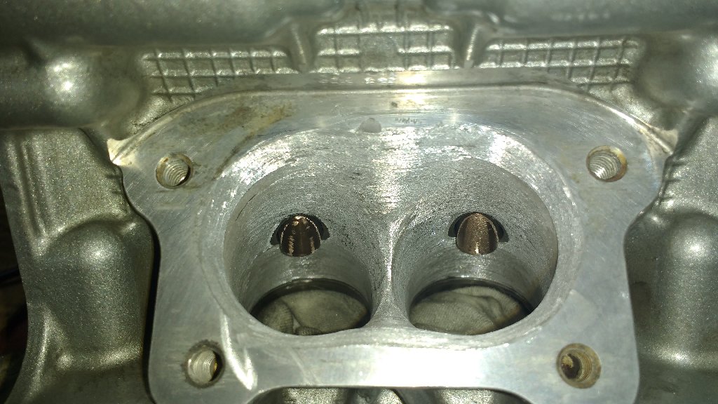

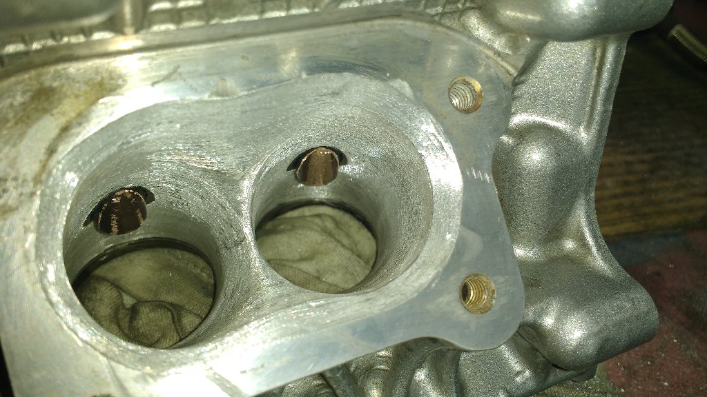

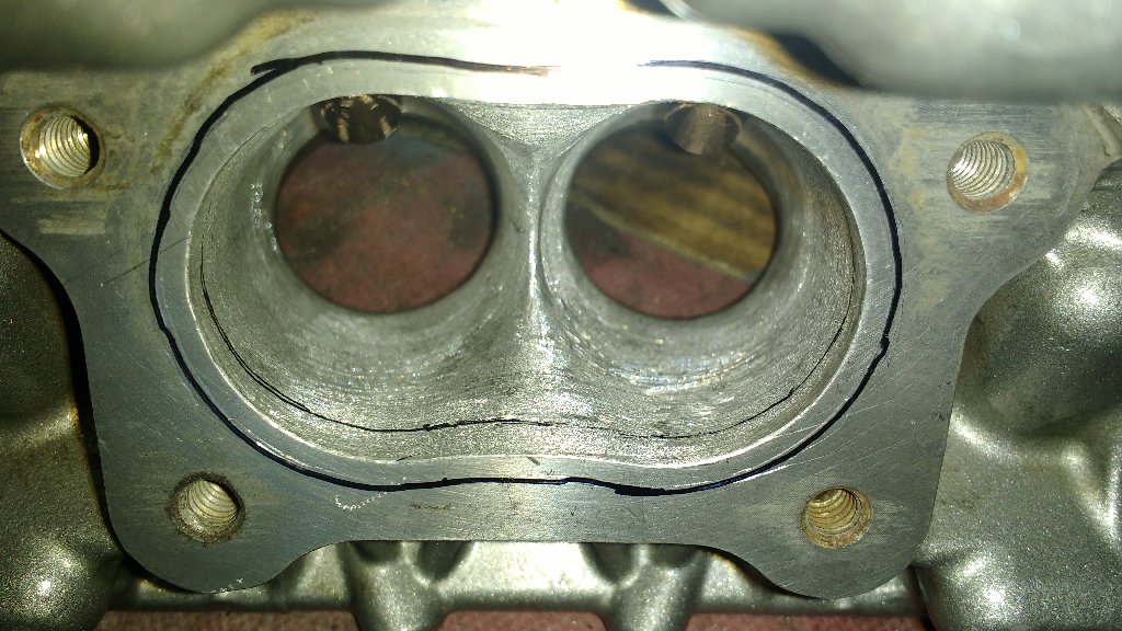

Ultime modifiche apportate ai condotti aspirazione nella testata:
Creato uno svaso all'ingresso del condotto in testata per generare turbolenza dato che è più grande rispetto alla flangia del collettore. Purtroppo mi è scivolata un paio di volte la mano e ho rovinato un po' la superficie di appoggio dell collettore, non è un problema, ma la luciderò lo stesso di nuovo.
Ho poi allargato di circa 1 mm la zona appena a monte della sede valvola solo verso l'alto, per capirci questa zona qui:

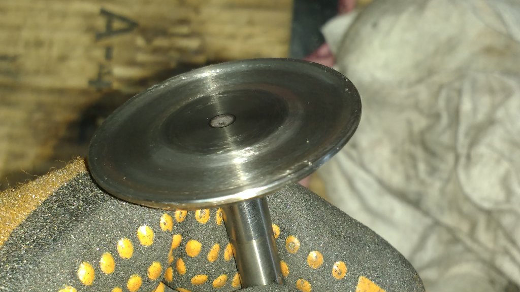

Prove di modifica valvole:
Non sono molto soddisfatto, per essere fatto a mano va bene e son contento, ma speravo meglio e soprattutto ho capito che non posso fare la modifica allo stelo in queste condizioni.

la lavorazione delle valvole è sempre per i flussi?
il RDC perso dalla generazione di quel volume lo recuperi in qualche modo?

Messaggio da Teobecks » dom apr 26, 2020 10:30 pm
lo_zarro ha scritto: ↑
dom apr 26, 2020 7:50 pm
Questo tipo di lavorazione serve a evitare che parte del flusso venga mandato in scarico dal pistone che risale mentre le valvole sono nella loro fase di incrocio.
Poi, sempre durante la fase di risalita del pistone, la particolare forma aumenta la quantità d'aria in ingresso generando delle turbolenze sotto il fungo della valvola.
Il problema è che mi serve un tornio...uff..

Messaggio da dip » dom mag 03, 2020 2:38 pm
Teobecks ha scritto:Ultime modifiche apportate ai condotti aspirazione nella testata:
Tanta roba!
Io ho studiato il Facchinelli sulla preparazione del 2 tempi, il Jennings ed un altro testo ( inglesi).
In comune fra 2 e 4 tempi ci sono i condotti.
Concordo che lo spigolo di separazione fra i condotti delle due valvole (di aspirazione) deve essere smussato, non acuminato. Dalle foto, sembra poco smussato, ma sono foto.
Quello che ho capito io, mi fa pensare che lo "smusso" da te realizzato sia un errore di concetto sull'aspirazione, mentre è corretto sullo scarico, anzi, sullo scarico deve essere più largo della flangia del collettore.
In aspirazione, ripeto per quello che ho capito, bisogna raccordare i condotti per NON avere turbolenze, né salti di sezione.
La sezione può aumentare man mano che ci si avvicina al cilindro, ma no aumentare e poi diminuire.
Le turbolenze invece sono utili nel cilindro.
Io, allargherei ancora, fino ai condotti delle valvole, per non avere salti.
Inoltre, i condotti vanno ancora levigati, non lucidi, ma se si vedono in foto, allora i segni di lavorazione sono troppo profondi.
Se ho interpretato male, ti chiedo scusa.
Messaggi: 4987
Re: Progetto ST"w"
Messaggio da dip » dom mag 03, 2020 2:47 pm
Rileggendo bene, forse ho scritto una cazzata.
Dovrebbe essere che IL COLLETTORE è più stretto DELLA TESTATA.
Quindi adesso, hai la testata con una sezione ancora maggiore del collettore, con una forma che crea uno scalino smussato verso il cilindro.
La turbolenza si crea in quello scalino raccordato, e "uniforma" la sezione.
Allargare o adattare con una piastra lavorata il collettore alla testa non era possibile?

Messaggio da Teobecks » lun mag 04, 2020 10:39 pm
dip ha scritto: ↑
Tanta roba!
Ho cercato di smussare il più possibile con i mezzi che ho a disposizione, anche se va detto che non era male già com'era in origine.
dip ha scritto: ↑
Allora, cominciamo dalla fine.
La finitura dei condotti dovrebbe essere buona così, considera che la foto è fatta con flash quindi anche i tagli risultano più incisi di quello che sono. La teoria dice che dovrebbero rimanere dei segni dati della carta vetrata a 45° rispetto al senso del flusso per favorire la creazione e il mantenimento dello strato limite. Al tatto si sente una leggera rugosità ma veramente poco.
I collettori e condotti di aspirazione devono avere una sezione tronco-conica con inclinazione massima di 6° e con la punta verso la valvola per favorire l'aumento di velocità del flusso per effetto venturi.
Ora qui non ho le misure che ho rilevato dei condotti, ma sono in linea con le formule teoriche, quindi con le misure sia di lunghezza che di diametri sino alla valvola, ci siamo, al massimo potrei allargare ancora un po' nella zona appena prima della sede valvola, che sarebbe fondamentale per aumentare la quantità di flusso che si trova ostacolata dal gambo della valvola, ma ho paura di esagerare e sfondare verso i passaggi acqua che sono dietro.
Lo smusso che ho creato all'imbocco del condotto nella testa, è un salto voluto e serve a generare una turbolenza. La turbolenza che si crea, va a restringere il flusso e sempre per effetto venturi ne fa aumentare la velocità.
I condotti e collettori di aspirazione devono essere più lineari possibi, conici, ma sempre concepiti nell'ottica di aumentare la velocità del flusso. Alcuni salti vengono generati appositamente.per favorire turbolenze chs portano benefici come detto prima.
Riguardo allo scarico, hai ragione e infatti sto pensando ad una flangia con un disegno particolare, ma ci arriverò a tempo debito.
